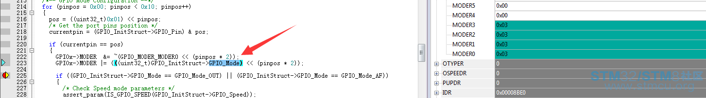

运行keil没编译出错的提示,但是烧到板子就是点不亮PG13对应的LED灯。
该寄存器没法修改
该寄存器没法修改

zfz9232 回答时间:2016-10-20 22:01:08
gpio_mode 这个寄存器没法修改是怎么回事?按照上面的例程,应该会修改才对哇
哪位大神知道原因啊?

zfz9232 回答时间:2016-10-21 20:33:12
刚刚试过了,手动改变MODE后,LED确实是亮起来了。
