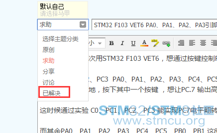

zero99 回答时间:2016-11-1 13:11:26
qq826220679 发表于 2016-10-24 11:22
犯了低级错误,第一个按钮打开IO了,第二按钮就关闭了,如此重复。呵呵
问题解决,结贴了! ...
感谢及时处理,下次可以改成【已解决】,方便大家浏览,谢谢!
