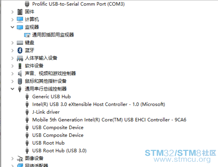

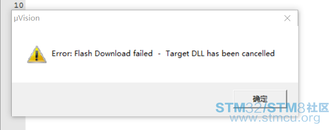

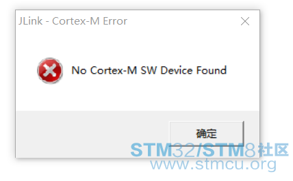

mdk4下载文件到mini32开发板提示:no cortex-m sw device found,还有target dll has been cancelled
要如何操作?已经尝试过以下方法:把B0接V3.3。JTAG就可以连上了,此时不论SWD/JTAG模式,都是可以的。在下载完了之后把B0接回GND,按一下复位,运行的就是你下载的代码了。

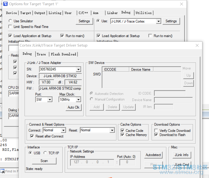

还是不能够运行,百度上发的帖子在第二张图的SW-DEVICE都会检测到板子,然而我的没有这样的提示...是不是这里除了问题?
有没有什么解决方案?难道是我装的jlink驱动有问题?烦请各位解答

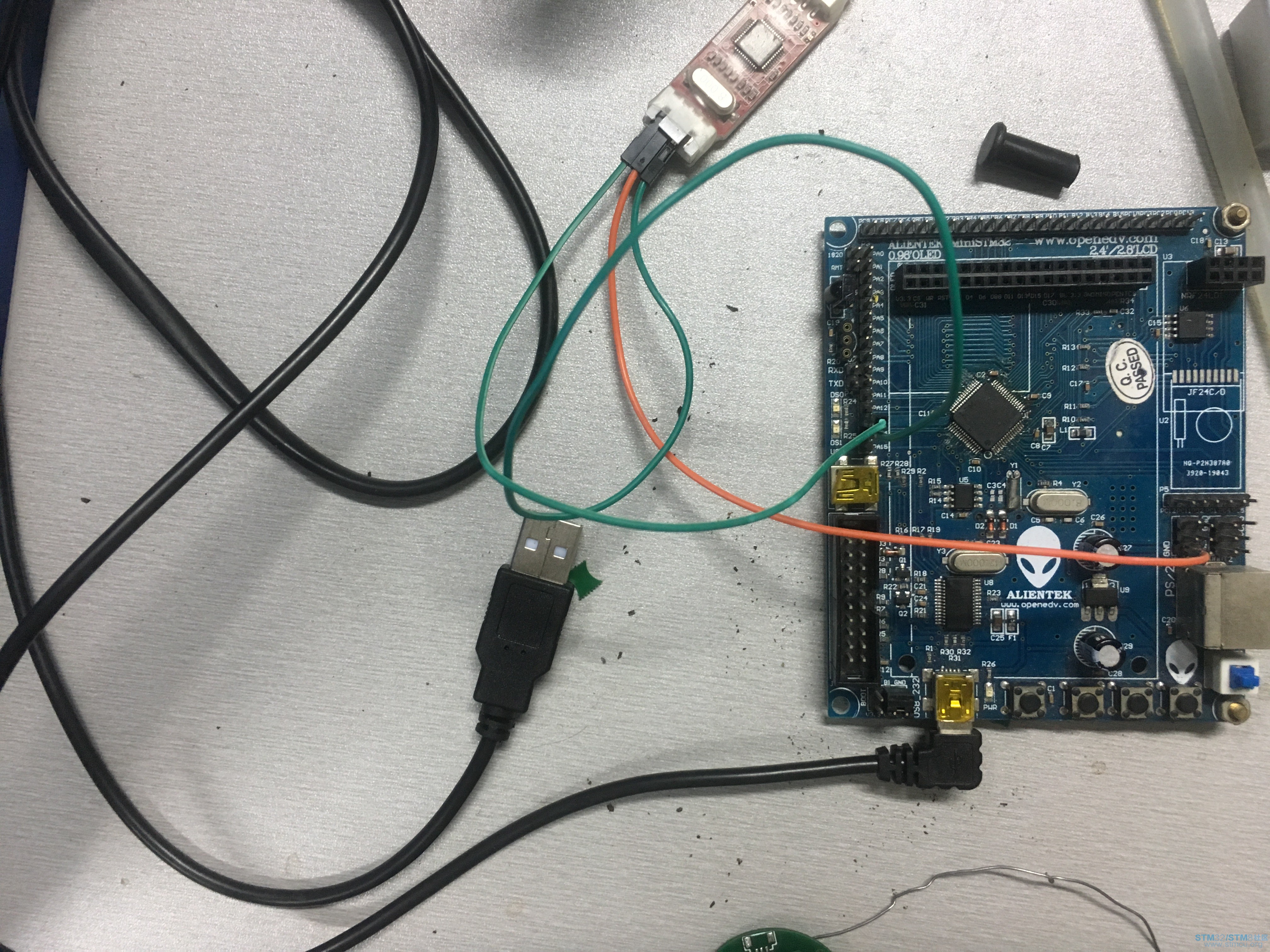

- -不好意思各位,我连错线了,这个贴不用回了,谢谢

hooke 回答时间:2016-10-23 22:00:51
jlink 有效接地 以前遇到过类似问题  结果GND是力挽狂澜。。你可以尝试下看看。另外多个keil版本也会出现类似问题删掉一个尝试下

这样的问题,80%以上是接线的问题。所以,以后类似的问题可以先查看连接线,不用着急上帖子求助。大家又不在你身边,大部分时候都是爱莫能助。

是jlink那端gnd接好,要用万用表确认jlink与排线口 gnd处是否导通,排除这点后,再排除软件问题

你接的是swd吧,接上nrst再试试

已经好了,所以SWD和nrst有什么不同...
