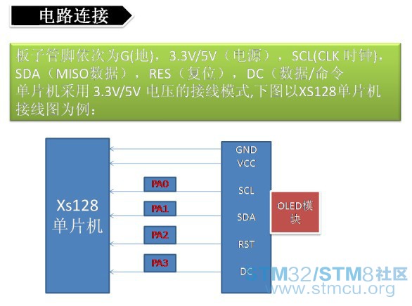

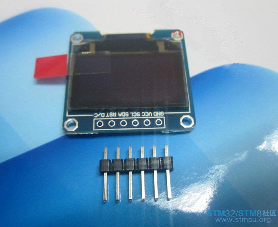

如图所示:模块共有六个引脚被引出,其中包括:GND、VCC、SCL、SDA、RST和D/C。
VCC为3V~5V供电
SCL为SPI的SCLK引脚(本模块)
SDA为SPI的MOSI引脚(本模块)
RST为模块的复位引脚
D/C为SPI的数据/命令控制引脚(本模块)
GND接地
本模块硬件已经固定好选择SPI的4线串口模式,硬件固定片选拉低,所以模块中的SCL和SDA并不是I2C的串口通信线
