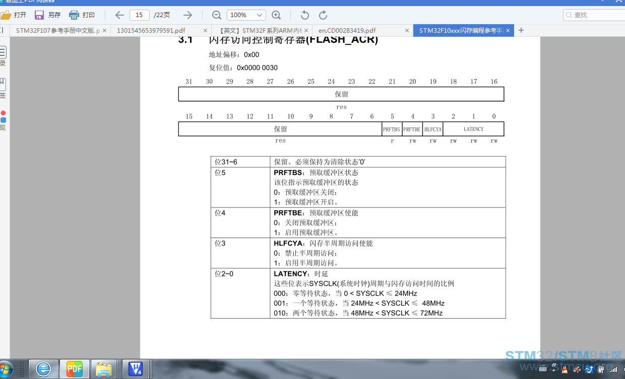

FLASH_ACR寄存器
FLASH_ACR寄存器

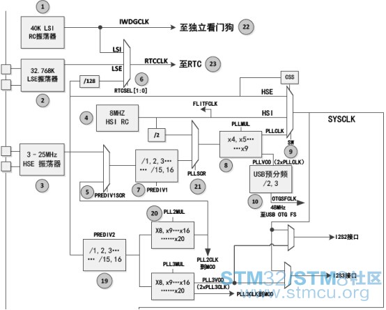

时钟书
时钟书
1 s8 j" H& }4 R8 ^  q/ F. i2 F
在这里我把我遇到的问题说一下,大家也许会遇到;
2 T" Q7 u) _: U0 P3 F1:有关FLASH寄存器的查找,大家可以查找百度。; A% U, D) V2 T/ @5 J2 H
STM32F10xxx闪存编程参考手册.pdf (288.13 KB, 下载次数: 3)

在路上11111111 回答时间:2016-10-30 19:29:18
  1. FLASH->ACR|=0x32;
    $ F$ S+ j* z" x7 t* K
  2.    RCC->CFGR|=1<<1;//选择PLLCK 作为系统时钟
    8 K3 F: C) f' ?9 i' h; C
  3.    RCC->APB2ENR |= RCC_APB2Periph_GPIOD;//使GPIO时钟使能启动
    - ?2 U8 r' f' F
  4.    GPIOD->CRL |=  0x00000300;//Pin2引脚推免的形式以最大的50MHZ输出: J- [0 y$ x6 x8 B
  5.    while (1)
    7 t$ x7 R2 H# Y$ N5 D5 y. l
  6.    {
    3 g! _+ ]% A$ b, c0 m2 O
  7.                   GPIOD->BRR = GPIO_Pin_2;//使第二引脚输出0(低电平) * F$ a3 m5 }% Y. u9 M# S4 R
  8.                 Delay(0x2FFFFF);4 o4 n2 k9 e% T! w+ Z
  9.                 GPIOD->BSRR = GPIO_Pin_2;//使第二引脚输出1(高电平)! A8 }( I* L! u$ d4 e0 d
  10.                 Delay(0x2FFFFF);
    1 X- r, [" `  M5 y: W( y4 l; `7 u
  11.           }  C3 o9 P7 x& ~7 d6 Y
  12. }
    + r6 g; Z1 t. n+ s! s# n' {- t
  13. ( t2 }) M# n4 j" m
  14. 4 }6 C$ ?6 H" x* z  \5 i8 |8 j
  15. 9 G( @! Q' \% }) g  Z$ B
  16. ! M' S# l% ~! G0 T3 l5 J4 \9 x
  17. 8 s0 F! o5 z8 e6 Z4 C- S+ p/ X
在路上11111111 回答时间:2016-10-30 19:21:58
在这里我想请教大家一个问题就是///FLASH_ACR=0x01;为什么也可以使LED实现亮闪的功能呢
