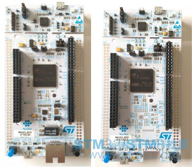

    期盼中的NUCLEO_F767ZI开发板终于收到了,与先前得到的NUCLEO_F412ZG开发板实在有些似曾相识的感觉,果然两厢一对比其基本布局几乎丝毫不差,详见图1的对比图。那两者的区别在哪呢?从直观上看,最主要的区别就是将网络通讯器件配全了,在F412上则完全是空出状态。当然,最关键的区别还是在MCU上,下面就看看这方面的对比。
            图1  F412F767的比较
1  MCU对比表
MCU型号
引脚数
主频
Flash
SRAM
USB OTG
以太网连接
STM32F767ZIT6
144
216MHz
2MB
512KB
已焊接
STM32F412ZGT6
144
100MHz
1MB
256KB
未焊接

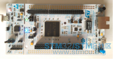

首先,用Micro-AB 连接线来连接板上的Micro-AB 连接座和电脑的USB口。上电后,会见到通讯指示灯LD4、电源指示灯LD6及红色的LD3被点亮。在按下用户键的情况下,会依序点亮红、绿、蓝LED灯,并伴有频率的变化,其效果如图2所示。
             图2  点亮蓝色LED

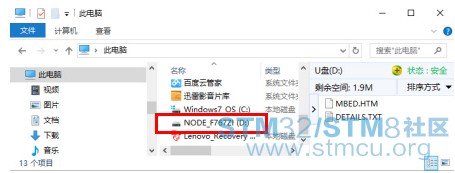

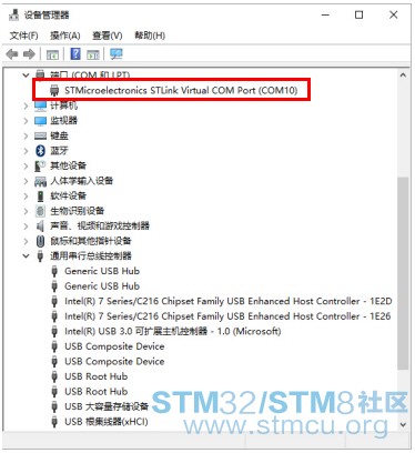

其实若观察一下电脑,会发现多出了一个名为NODE_F767ZI”的盘符,如图3所示。此外,若以设备管理器来观察,还会见到一个虚拟出的串口,如图4所示。
              图3  增添NODE_F767ZI盘符
4虚拟串口

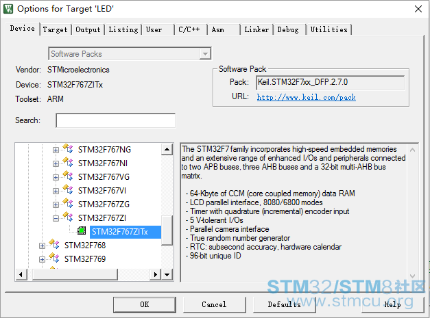

对于ST的老用户,你首先要在原有开发环境的基础上升级开发环境。具体到使用KEIL的开发者,则需要下载安装包Keil.STM32F7xx_DFP.2.6.0.pack网址为:
http://www.keil.com/dd2/Pack/
     经安装才能在MCU列表中见到STM32F767ZIT6的身影,如图7所示。
5添加F767芯片列表

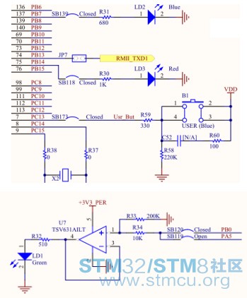

    有了前面的准备,为了便于设计与开发,还应收集一份该开发板的原理图。有意思的是F767开发板的原理图也与F412开发板基本相同。至于3LED指示灯及USER用户键的线路连接,则是完全一样的,详见图6所示
       图6  LED及用户键连接线路

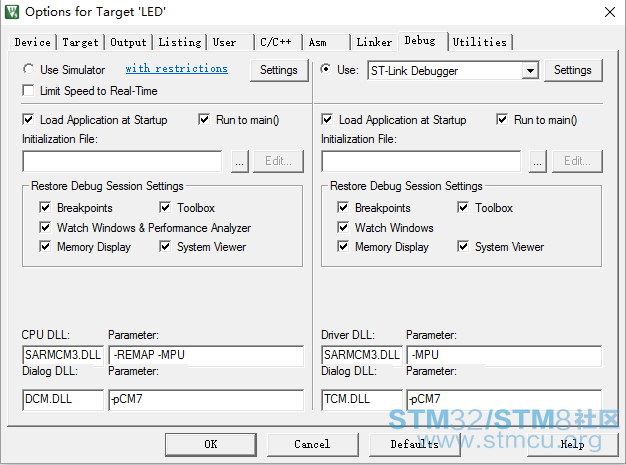

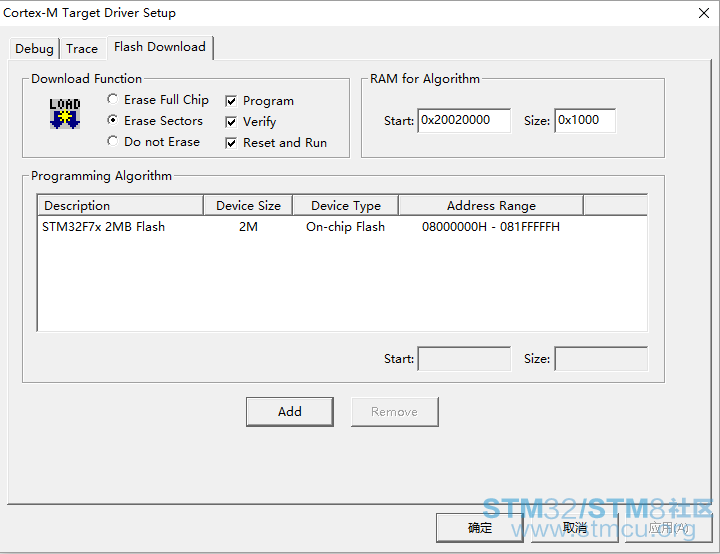

    为了能顺利地进行调试和下载,应对下载器类型和下载算法加以选择和设置。其中设置下载器类型的界面如图8所示,下载算法的选择如图9所示。经下载,可看到LED在闪烁
              图8  设置调试器类型
              图9  选取下载算法
