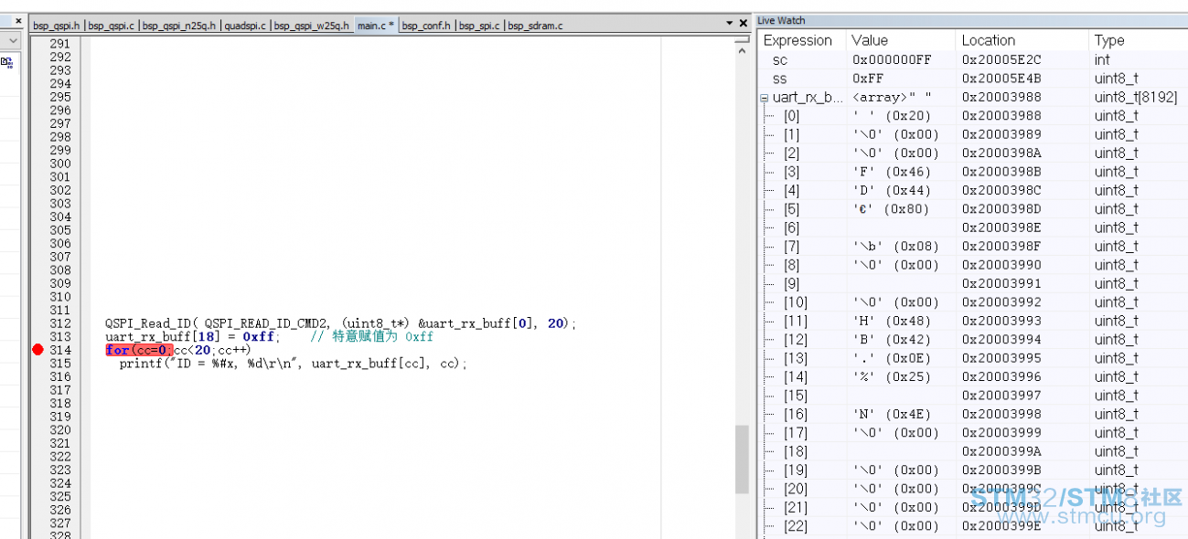

我的iar 编译器,在程序仿真时,数据值大于0x80的还是不能够显示出来,是什么情况?
不是数组大的原因,我单独定义一个8位的变量也是 如此, 定义的数据类型是 uint8_t
上图中 ss 变量的值,大于 0x80 就没有显示出来,是怎么个情况 ??
数据类型为 16bit, 32bit 的都可以显示

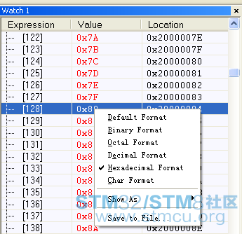

默认的方式显示会溢出,用下图方式选择HEX显示即可。

hpdell 回答时间:2016-11-9 10:32:09
多谢多谢啊,终于搞定了啦
