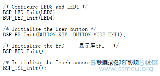

我用的是官方例程移植的程序,开发板也是官方的 discovery开发板,在进入睡眠模式后,可以检测到主芯片电流降低到1.2mA,可以看出来,芯片睡着了,当叫醒时,可以检测到芯片供电电流增长到2.5mA,很好,再初始化GPIO,开启LED灯,却无法开启,此时检测到的电流仍然是2.5mA工作电流。
求助各位,为什么无法开启GPIO_LED?

丹心汗青 回答时间:2016-11-10 09:46:44
唤醒后要初始化下时钟和IO试试

▲-猪-▼Ψ 回答时间:2016-11-10 18:18:31
重新设置了一下,LED灯好使了,,可是SPI  的显示屏依旧不好使(苏醒),EPD显示屏是官方的初始化程序啊,会是哪里出错了?
我已经不会玩了,
▲-猪-▼Ψ 回答时间:2016-11-10 18:51:23
丹心汗青 发表于 2016-11-10 09:46
唤醒后要初始化下时钟和IO试试
初始化了,调用的官方HAL库函数,唤醒后,LED点亮了了,但是显示屏依旧不好使
▲-猪-▼Ψ 回答时间:2016-11-10 18:52:46
andrewz 发表于 2016-11-10 12:19
这个问题一般是这样的,估计GPIO没有复位,而你的初始化程序写得又不够严谨.
那应该怎样调用库函数呢?才能唤醒显示屏?
andrewz 回答时间:2016-11-11 10:24:22
估计在进入睡眠之前要结束当前液晶屏的通信.
也有可能液晶屏不支持热插拔.在睡眠时候要保证GPIO的电平.
