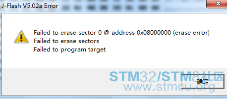

[img]file:///E:\QQdata\919294798\Image\C2C\2U_O2]HQ4KYXJ[IRH8IET}K.png[/img][img=0,1]file:///E:\QQdata\919294798\Image\C2C\2U_O2]HQ4KYXJ[IRH8IET}K.png[/img] 焊好磁珠后出现的错误.png
  偶用J-link烧写程序遇到这个问题,求解

用的是哪个芯片,JLINK设置的是哪个芯片.
LJYHN 回答时间:2016-11-10 14:13:07
设置没有空提,一块板子可以,另一块板子不行
废鱼 回答时间:2016-11-10 14:18:49
用ISP模式先擦除一下.没有遇到过类似问题.

xhzheng 回答时间:2016-11-10 15:45:10
没有遇到这种的;
检查看看HW是否有问题,空焊接啥的;

lilu 回答时间:2016-11-10 17:06:29
查看最小系统电路!可能性比较大!

忘记一切Q 回答时间:2016-11-11 14:59:22
有boot脚不? 有可以串口擦 烧
