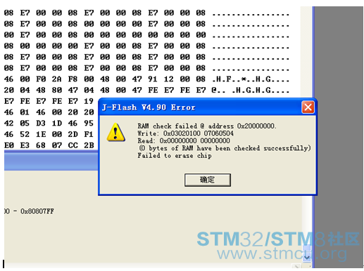

stm32L053烧了一个带进入STOP模式的程序后,再通过SWD烧程序时,就一直是下面这个情况,在两个样板上,都是这个相象。请大家朱指导一下是什么问题?见图片

先用串口擦除芯片,再试试.

按下复位键之后马上烧写!

我重新上电,马上烧写。也是一样的现象

从功耗来看,这时MCU还没进入STOP模式,还在RUN模式

串口擦 烧多方便
