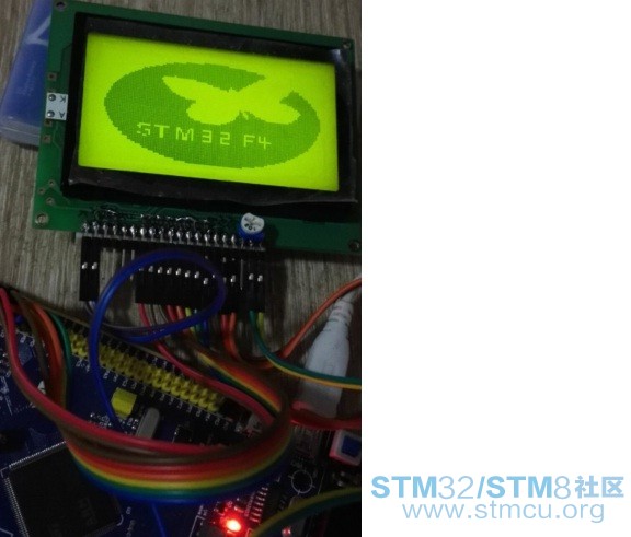

初学ATM12864,现遇到一个问题怎么设置一张图片反白显示,如图,当然图片取模模式改一个就可以实现,但是还是想用反白指令设置,求设置方法,

这个lcd说明书里有

这个如果液晶手册没有提供的话,可以对你的去的数据取反得到。

直接把你数组的数据写入LCD的时候用取反指令( ~ )就可以了

wdshuang09 回答时间:2016-11-16 10:44:51
数码小叶 发表于 2016-11-16 08:47
12864自带指令,黑底白字,还是白底黑字
不是显示字符那种反显,是图片哦
zengyi703-16313 回答时间:2016-11-16 17:47:47
1.先去查看一下你用的12864 LCD手册,看看是否有反白命令,如果有,直接写反白命令就好了。
2.如果没有反白命令,就用MCU去读取12864的每个像素点的数据缓存,然后按位取反,再写回原地址,就可以实现反白。
3.还有就是把取的字模取反再写一次屏,也是可以反白显示的。

取反指令
