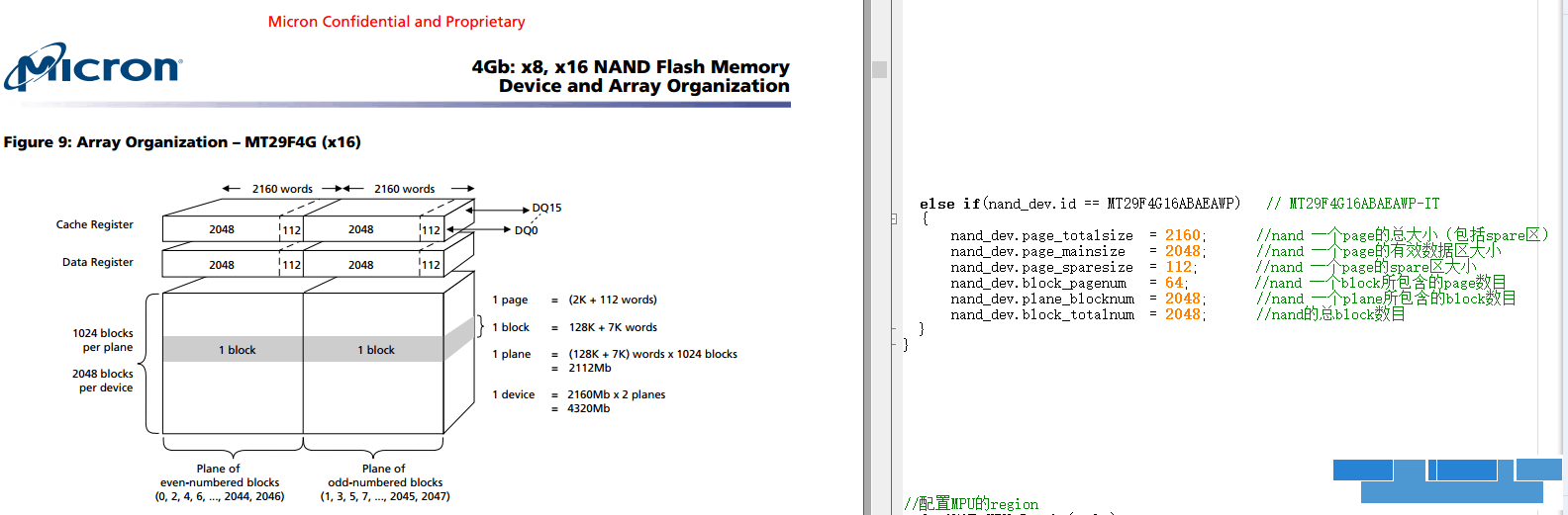

最近在捣鼓 MT29F4G16ABAEWP 的这个芯片,关于一些参数设置不知道对不对,所以想请教下,
我按照 16bit的数据宽度进行读写
具体设置如下:

不对,
devie.id不可能是芯片的名称;
plane未设置;
参与人数 1ST金币 +2 收起 理由
zero99 + 2

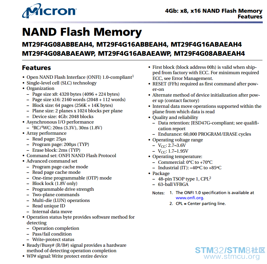

xhzheng 回答时间:2016-11-15 15:33:03
per plane是1024个block;
