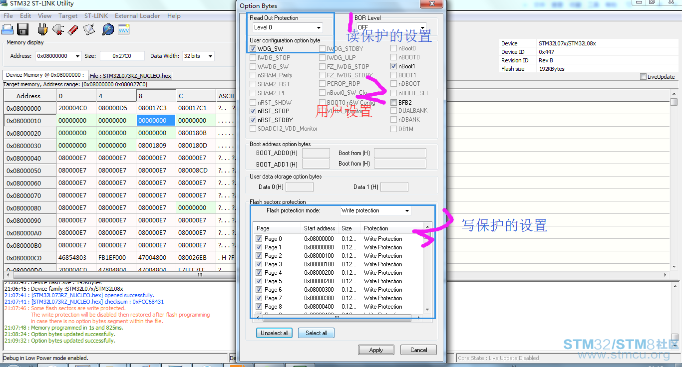

1 N( D/ E* F8 t  H# l0 ?: e现在的MCU大部分都会提供读保护和写保护的功能。具体读保护和写保护作用,我把自己调试STM32的一些经验和大家分享下
. N% h+ f% {# D1 i$ S! J" G1 读保护:保护保存在MCU上的执行代码不会被调试/下载工具拷贝出来。STM32 读保护有三个等级 L0 L1 L2 5 E( ^9 B8 \& Y) w4 l
  L0 是没有保护,可以随意读出来的,一般调试过程中选择。在L0 状态可以设置成L1 或者L2,修改完成不会擦除芯片已有的代码;/ x  j' ^8 p- _9 W# W
  L1 是可恢复读保护,L1-->L0状态,,会自动擦除已有的程序。L1->L2,这个设置还没有试过,(正常理解是不擦除);
- D$ K$ P# r1 T7 X# F5 a5 V( D& ~  L2 是不可恢复读保护,此状态下,不可恢复到其他的状态,同时芯片里的程序不能再升级 类似OTP了;; |; @& a& R/ h( a& j
    这个主要是保护代码不会被其他人恶意拷贝,保护原作者的权益。
% i( o8 a% l3 K  A. ]) \; c
- N& E( A: y. j) @( l2 写保护: 保护存在MCU上的代码 不会被异常修改。正常的代码更新流程需要先失能对应的保护位,更新完成再次恢复之前的保护位。
( H" c5 n0 k  k/ P8 b1 y; d   这个主要是保护程序正常运行的时候,不会被异常更改。
1 y9 t! H1 {7 S6 K) d/ q. v$ u5 u  l2 e4 X0 z3 L( y( ^# h
3 如图的STM32 ST-LINK UNILITY 工具上的读写保护和一些用户设置,包括在调试的停时 看门狗是否继续计数等设置7 \3 E0 B# V( B4 }% ]

谢谢楼主,一旦L2保护是不是芯片就彻底锁住了
sodafordeath 回答时间:2016-11-20 11:22:20
"L2 是不可恢复读保护,此状态下,不可恢复到其他的状态,同时芯片里的程序不能再升级 类似OTP了;"楼主这句该加黑体的红字啊~~,试产的时候弄成L2就是浪费芯片~~
湉湉 回答时间:2016-11-23 00:37:29
peter001 发表于 2016-11-20 10:21
+ E1 r: [- j* P) t2 K0 t% v谢谢楼主,一旦L2保护是不是芯片就彻底锁住了
/ [* T0 Z- `$ Q' Z2 h2 i5 [
设置了 L2 保护  芯片就变砖了
peter001 回答时间:2016-11-23 13:49:15
湉湉 发表于 2016-11-23 00:37/ z4 B; J! ^  v: B6 X7 s
设置了 L2 保护  芯片就变砖了
' b! r! }: ]: r8 i
砖头,多么让人神往的名字,哈哈
