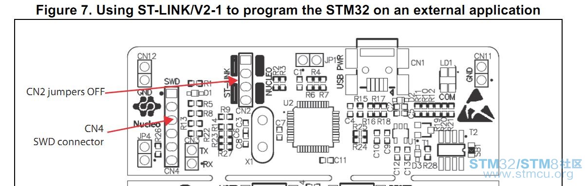

首先从Nucleo-64的用户手册《UM1724 User manual》里我们看到关于板载的ST-LINK/ V2-1调试器的说明,在5.2.4节。如果对外界编程,只需要从CN2卸下两个跳线,如图7,并根据表1将应用程序连接到CN4调试接口,就可以了。注:如果在外部应用程序你使用CN4的引脚5,SB12 NRST(目标MCU RESET)必须关闭。) S8 h6 U' O  l

4 Q0 x/ w6 u  S6 m/ Q# ` 图1.JPG 4 N" `& S4 O( E: o, L

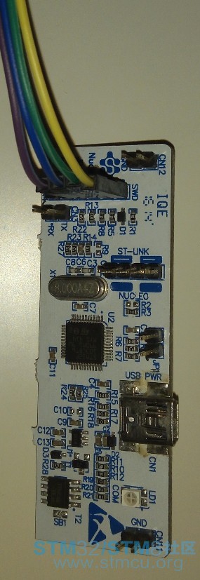

        实践中,一般只接1、2、3、4脚。如果不接1、3脚,会对目标MCU板的电源造成很剧烈的干扰。下面就是我经常用的板载ST-LINK。3 W% z2 u9 I0 [: c! i5 W

IMG_20161120_150953.jpg 4 z" b/ f6 r7 c5 k  j7 E

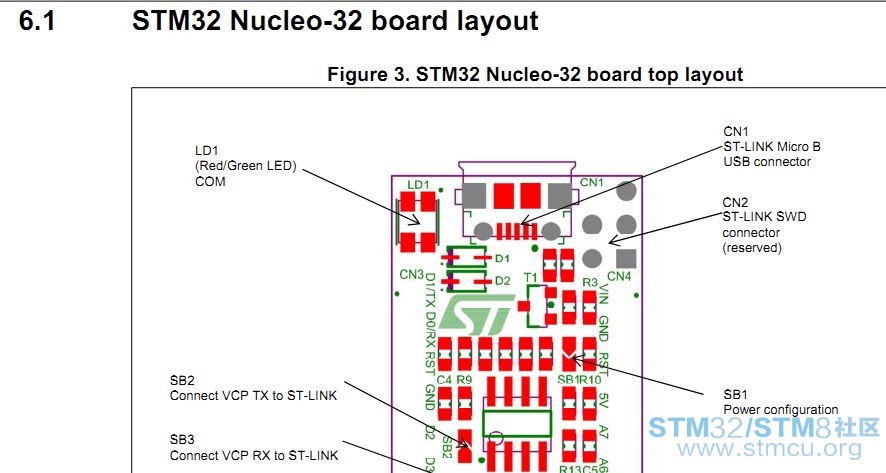

应该可以确认nucleo32的板载ST-LINK 暂时不能对外编程。我也测试了,没有信号输出。并且我还将给mcu供电的JP1拔掉了,依然没有信号。另外从手册中找到了一个词---reserved,应该可以佐**。2 J  @' x- {- x# ^

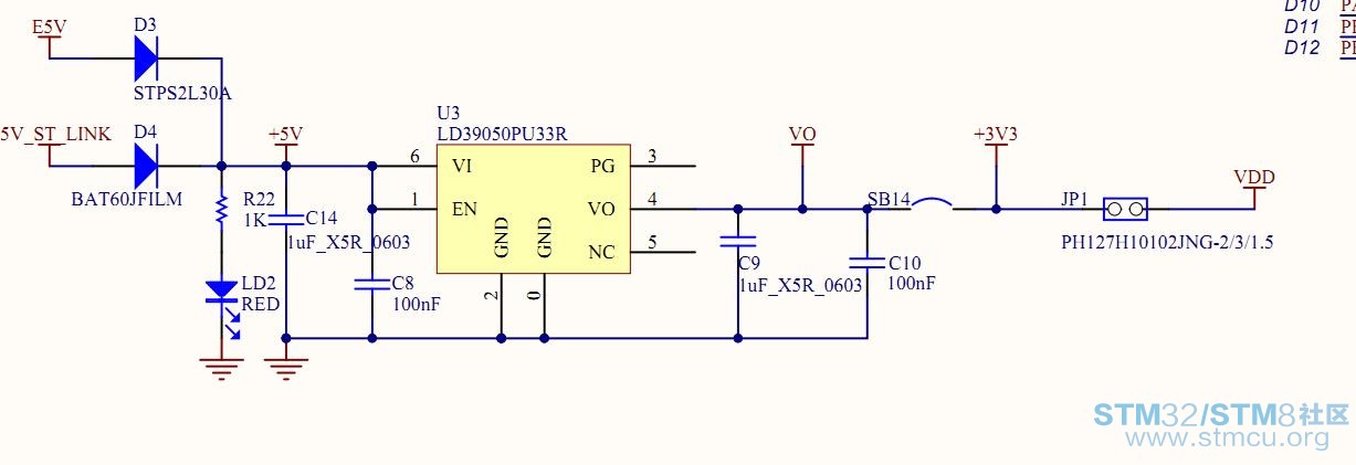

xxyyttxx 发表于 2017-5-2 10:00% o) d' ?- P. B5 t( I! x8 p6 g, N
楼主您的swd vcc有3.3v输出吗?我那块nucleo的swd没有3.3v输出..其他一切正常,不知道是什么情况。
3 Z7 @: O- R5 I9 C回头找 ...
8 y; H6 w' {" U呵呵,别把它想的太复杂,我就是用手一掰,就独立出来了。当时是因为那块板子被我带来带去的,芯片板部分有些故障,我才把ST-LINK板掰下来的。按照道理应该有3.3V的输出,我现在在外旅游,没法量测,回去量量看~~

nucleo32我用示波器看了,引出的swd排针没有信号输出,不知道怎么回事

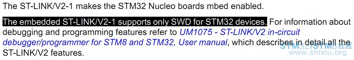

Nucleo-64板载ST-LINK  ,只能用于STM32。从手册上找到的,发黑的字,不知到这么理解对不对,请参考。nucleo32还在研究中~~

Nucleo-64板载ST-LINK  ,只能用于STM32。从手册上找到的,发黑的字,不知到这么理解对不对,请参考。nucl ...
) l2 n1 ~9 E& \) u; ~# t- P: o
应该是的

xxyyttxx 回答时间:2017-5-2 10:00:32
楼主您的swd vcc有3.3v输出吗?我那块nucleo的swd没有3.3v输出..其他一切正常,不知道是什么情况。* {/ P# ]- _8 {( l( l! \  m
回头找找pcb图研究一下。
  S3 N+ J) w# ~& K# s; B* H6 }9 T
还有楼主你stlink怎么弄断的,这玩意6层pcb,我试了各种方法都拆不下来
