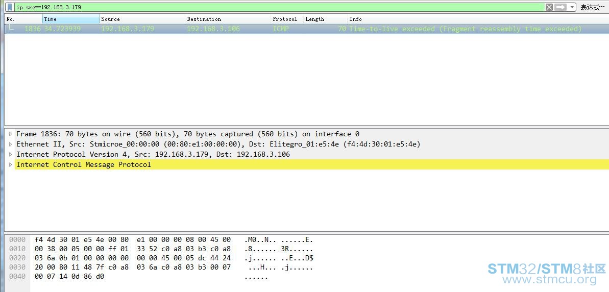

请教lwip UDP一包最大能接收多少数据,我不知道哪个参数是控制接收数据大小的。我现在能收到4KB的数据,再大(如5K)就没法进回调函数了
我只要给单片机发5K数据,单片机就回复这个

DLGG-308046 回答时间:2016-11-22 09:33:35
高二毛 发表于 2016-11-22 08:59
你说的分5k是不是跟你的任务堆内存有关,或者跟全局内存的分配有关。4K,5K应该没有差别。 ...
是LWIP的内存设置吗?我没跑系统,请问怎么设置lwip的相关内存
