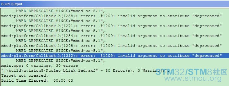

在mbed网页开发环境中导出keil 5的工程,编译通不过,出现30个相同的错误,
mbed/platform/Callback.h(247): error:  #1209: invalid argument to attribute "deprecated"
请问该怎么处理?

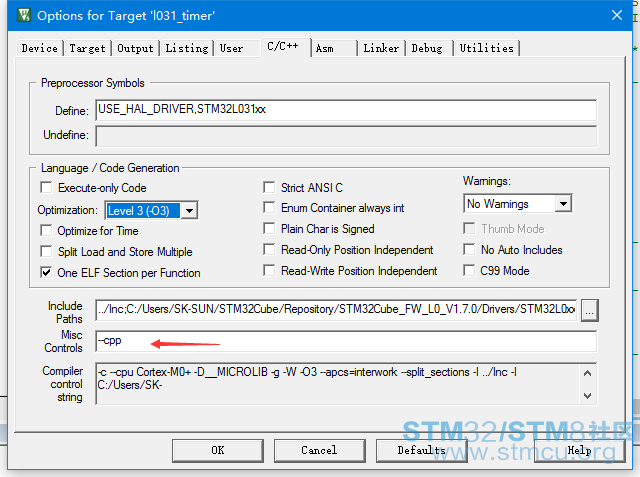

党国特派员 回答时间:2016-11-22 13:17:17
加上--cpp选项试试。
如果能把你的项目上传上来更好。

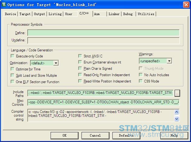

adlu 回答时间:2016-11-22 13:40:28
加了,还是没有作用。加的位置不对吗? 加在后面也试过了
Misc Controls栏的全部内容是:
--cpp -DDEVICE_RTC=1 -DDEVICE_SLEEP=1 -DTOOLCHAIN_object -DTOOLCHAIN_ARM_STD -D__ASSERT_MSG -DTARGET_STM32F1 --no_rtti -DTARGET_STM32F103RB -DMBED_BUILD_TIMESTAMP=1479540101.93 -Otime -DDEVICE_PORTINOUT=1 -D__CORTEX_M3 -DTARGET_FF_ARDUINO -c -O3 -DDEVICE_CAN=1 -DDEVICE_PORTOUT=1 -DDEVICE_STDIO_MESSAGES=1 -DTARGET_RELEASE --split_sections -DARM_MATH_CM3 -DTARGET_LIKE_CORTEX_M3 -DDEVICE_ANALOGIN=1 -DTARGET_NUCLEO_F103RB -DDEVICE_PORTIN=1 -DTARGET_CORTEX_M --cpu=Cortex-M3 -DTARGET_FF_MORPHO -DDEVICE_I2C=1 --preinclude=mbed_config.h -DTARGET_STM -DTOOLCHAIN_ARM -DDEVICE_INTERRUPTIN=1 --no_depend_system_headers -DTARGET_UVISOR_UNSUPPORTED --md -DDEVICE_PWMOUT=1 -DDEVICE_SERIAL_ASYNCH=1 --gnu --apcs=interwork -DDEVICE_SPI=1 -D__MBED__=1 -DDEVICE_SPISLAVE=1 -DDEVICE_SERIAL=1 -DTARGET_M3 -DDEVICE_I2CSLAVE=1 -D__CMSIS_RTOS -D__MBED_CMSIS_RTOS_CM -DTARGET_LIKE_MBED

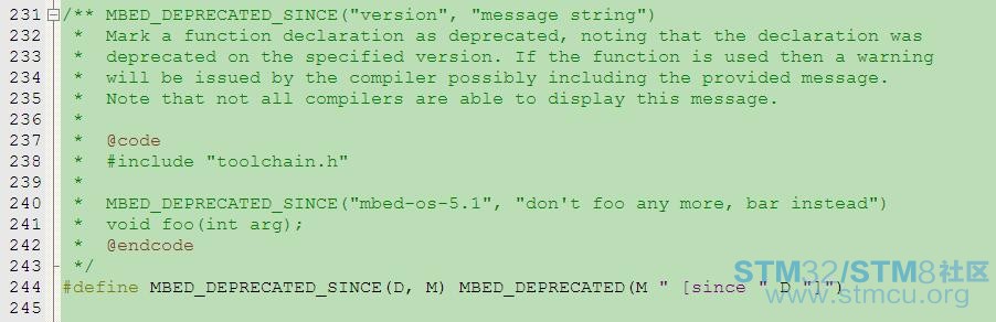

经过分析,这是编译器不支持该提示信息的问题。
出现的30个错误,内容相同,如下图。
其作用只不过是输出提示信息“Arguments to callback have been reordered to Callback(func, arg)”。
但是keil不支持MBED_DEPRECATED_SINCE宏所使用的提示语法,所以出现该错误。

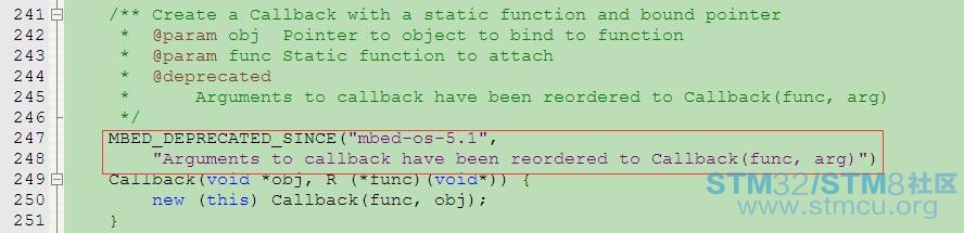

查看该宏定义,在toolchain.h文件,其功能描述何形式如下图。

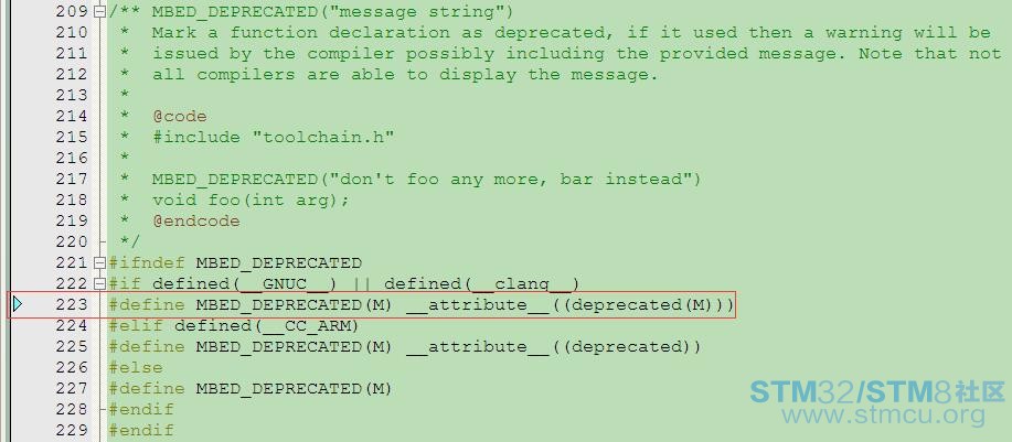

该宏又调用了MBED_DEPRECATED宏,继续查看,光标定位到223行。
由此可知,导出的keil 5工程使用的是GNUC编译工具链。
但不知道为什么keil 5不支持该提示信息。
adlu 回答时间:2016-11-22 14:54:41

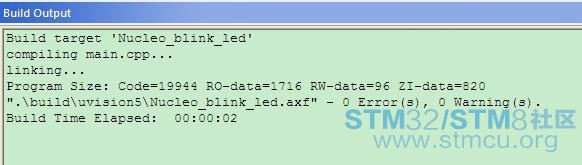

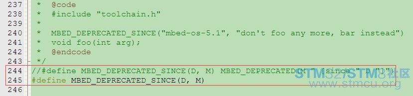

既然只是提示信息,直接将MBED_DEPRECATED_SINCE宏置空即可。修改如下:
再次编译,0错误,0警告。
