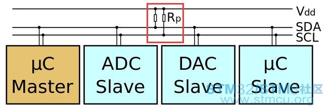

I2C需要10K的上拉电阻!(国内用户也应该看看是否此配置正确?)
另一位说问问题的搞错了管脚(但该位的I2C1有问题,但I2C2没问题)

“STM32 how to set a slave I2C port”,他从I2C1发数据到从设备I2C2,但是I2C2没有回复ACK,其中有人回复他不要忘了加上拉电阻。

上面都提到的上拉电阻,见下图红框处(参考资料1):
