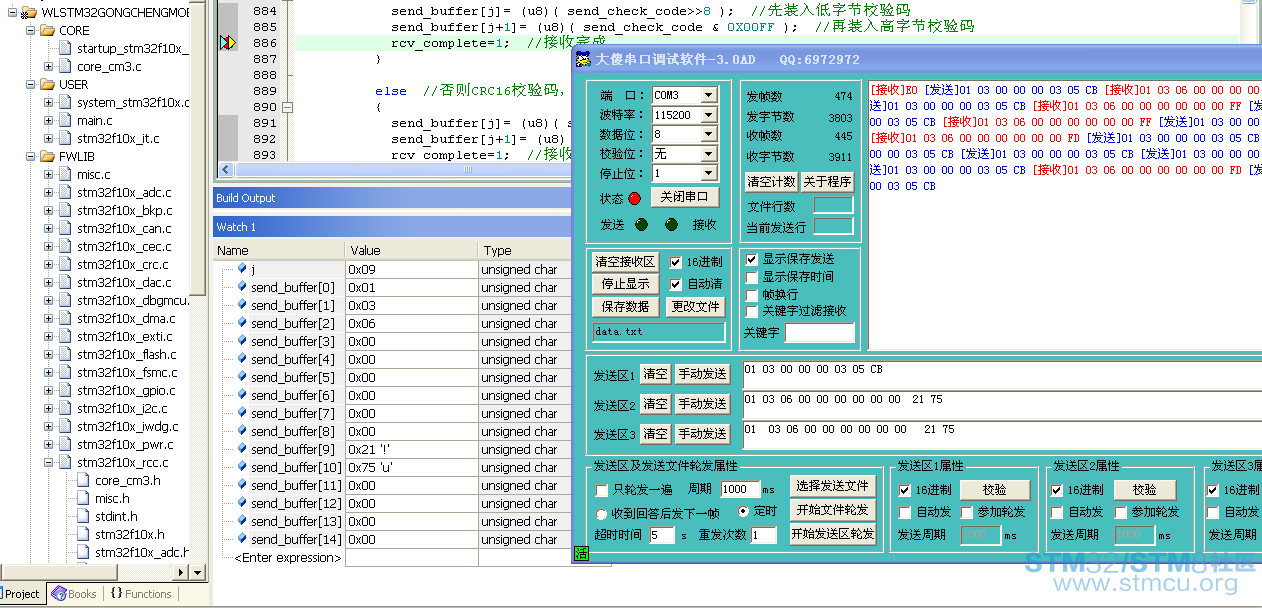

大家好,用STM32串口发送数据,用串口助手接收到的数据校验码不正确
校验码存在send_buffer[9]   send_buffer[10]
本来应该是send_buffer[9]=0X21   send_buffer[10]=0X75
仿真监控发现send_buffer[9]=0X21'!'   send_buffer[10]=0X75'u'
请大家帮忙看看单引号里面的 i 和 u 是什么意思,谢谢

gtygg 回答时间:2016-11-23 12:42:01
cuyebiren 发表于 2016-11-22 22:46
i 和 u 是 数值对应的 字符,你可以查一下 ASCLL 字符对照表,就知道了另外,看了下,串口调试助手只接收 ...
谢谢,send_buffer[9]=0X21'!'   send_buffer[10]=0X75'u',我查看了你发给我的ASCLL表,
!对应0X21, u对应0X75,那也就是说,我程序里算的校验码是对的,而是我少发了一个字节造成的,也就是说仿真监控到的这种格式是对的是这样吗

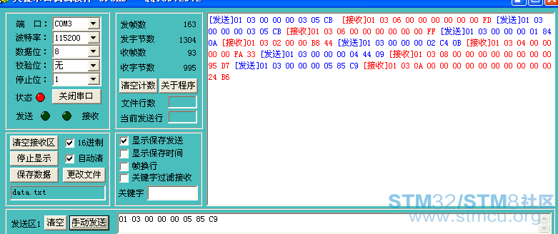

我监控程序了,我发的校验码,数据长度都是对的,我发 01 03 00 00 00 03  05 CB  ;
应该返回 01 03 06 00 00 00 00 00 00  21 75 才对 ;
但是返回的数据是 01 03 06 00 00 00 00 00 00  FF ,或者01 03 06 00 00 00 00 00 00  FD,这样不但校验码不对,而且还少一个字节;
但是我监控程序:send_buffer[0]=0X01; send_buffer[1]=0X03; send_buffer[2]=0X06; send_buffer[3]=0X00; send_buffer[4]=0X00; send_buffer[5]=0X00; send_buffer[6]=0X00; send_buffer[7]=0X00; send_buffer[8]=0X00; send_buffer[9]=0X21; send_buffer[10]=0X75;
要发送的数据长度为0X0B,如此看来是没有错的,但串口助手收到的的确不对,现在不知道问题出哪里了,我换成读1、2、4、5个寄存器返回的数据都是对的,附上图片,谢谢
