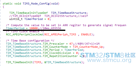

附图一 为TIM3的初始化配置;

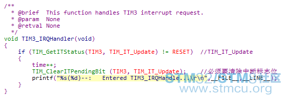

附图二 为TIM3中断处理函数。

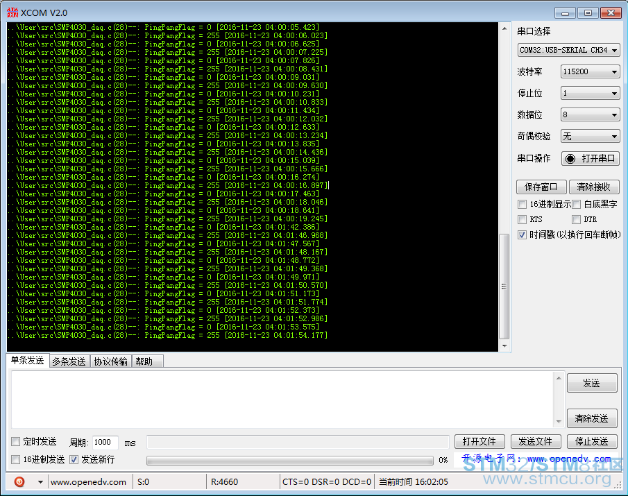

myfocus-2048857 回答时间:2016-11-23 16:04:55
没事逛荡 发表于 2016-11-23 15:40
用串口输出,应该可以大致看下结果。10ms一次的中断,如果存在误差,次数越多,误差越大。
找个带接收时间 ...
谢谢!
大侠言之有理!
工具已经找到了,带时间戳的 就可以,通过USART打印出来,不是 很精确,也可以满足 应用了
没事逛荡 回答时间:2016-11-23 15:40:12
找个带接收时间显示的工具试下。

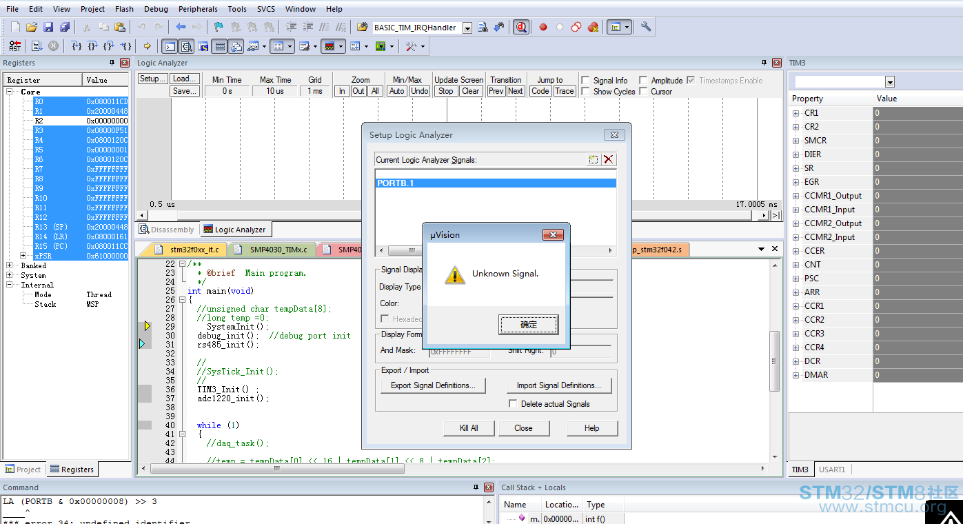

creep 发表于 2016-11-22 22:58
不知道这个系列的芯片支不支持keil软仿真,如果可以的话keil自带的有个Logic Analysis 可以看下反转IO口的 ...
谢谢大侠!
见附图
想看下PB1端口的电平翻转情况,可是输入PORTB.1后,却提示“unknown signal”。
不知道 是不能仿真呢,还是 我的输入有误

creep 回答时间:2016-11-22 22:58:01
不知道这个系列的芯片支不支持keil软仿真,如果可以的话keil自带的有个Logic Analysis 可以看下反转IO口的时间。
