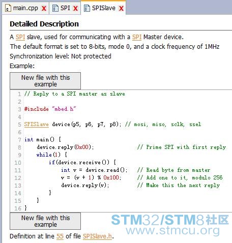

mbed网页开发环境中提供的SPI例程和说明文件,没有找到SPI从机接收中断的相关描述。

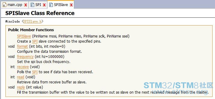

在SPISlave类参考文件中,SPISlave类并没有attach函数。
给出的例程中,很明显,SPI从设备接收用的是查询的方式,而不是中断方式。
请问,该如何实现SPI从设备的接收中断??

mBed的SPISlave确实没有实现中断读,所在你只能用同步的方法来做。
我到mbed官方论坛,这个问题早就有人提出来了,但是到现在还没解决,发现有个老外是用底层操作实现的。
看来也只能这样了。
