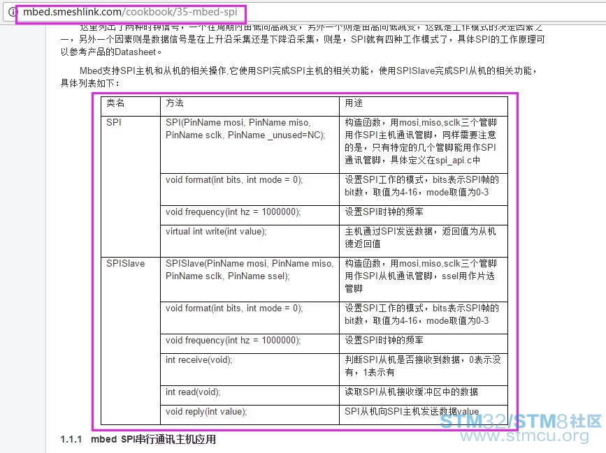

多谢解答。虽然没有彻底解决问题,算是最好的解答了。
我把你提供的连接写在下面,供大家参考。
http://mbed.smeshlink.com/cookbook/35-mbed-spi

翻了翻mbed 的api,现在还没有出spi的中断api。
所以暂时无解
