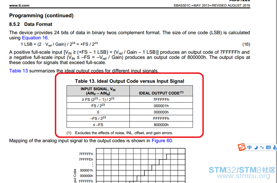

ADS1220给出的转换结果是 补码形式,为了 计算 输入的模拟量大小,需要 转换为原码。
请教:
知道 补码,如何 计算 原码 ?
如 补码为0x80 0000h,原码如何计算 ?
我的思路是:用原码 转 补码 的逆运算(减1,然后 再各位取反)。
按照上面的思路 计算:
0x80 0000H的原码为:0000 0000 0000 0000 0000 0000;
0xFF FFFFH的原码为:1000 0000 0000 0000 0000 0001.
不知道 是否 正确,还请大侠指点 !
非常感谢!

ADS1220的转换结果是24位有符号数,模值为0x100 0000,对于补码表示的负的转换结果X,其数值可以这么计算:
0x100 0000 - X
0x80 0000对应就是:
0x100 0000 - 0x80 0000 = 0x80 0000(这个结果只是数值)
0xff ffff对应就是:
0x100 0000 - 0xff ffff = 0x00 0001(这个结果只是数值)
myfocus-2048857 回答时间:2016-11-28 16:39:35
zhoupxa 发表于 2016-11-28 14:21
ADS1220的转换结果是24位有符号数,模值为0x100 0000,对于补码表示的负的转换结果X,其数值可以这么计算: ...
非常感谢大神的 精彩、耐心、信息...的回复,好激动呀,看您的回帖,就是 一种 享受,如食 干酪一般....
大神的回复,和 ADS1220的datasheet正好印证...
