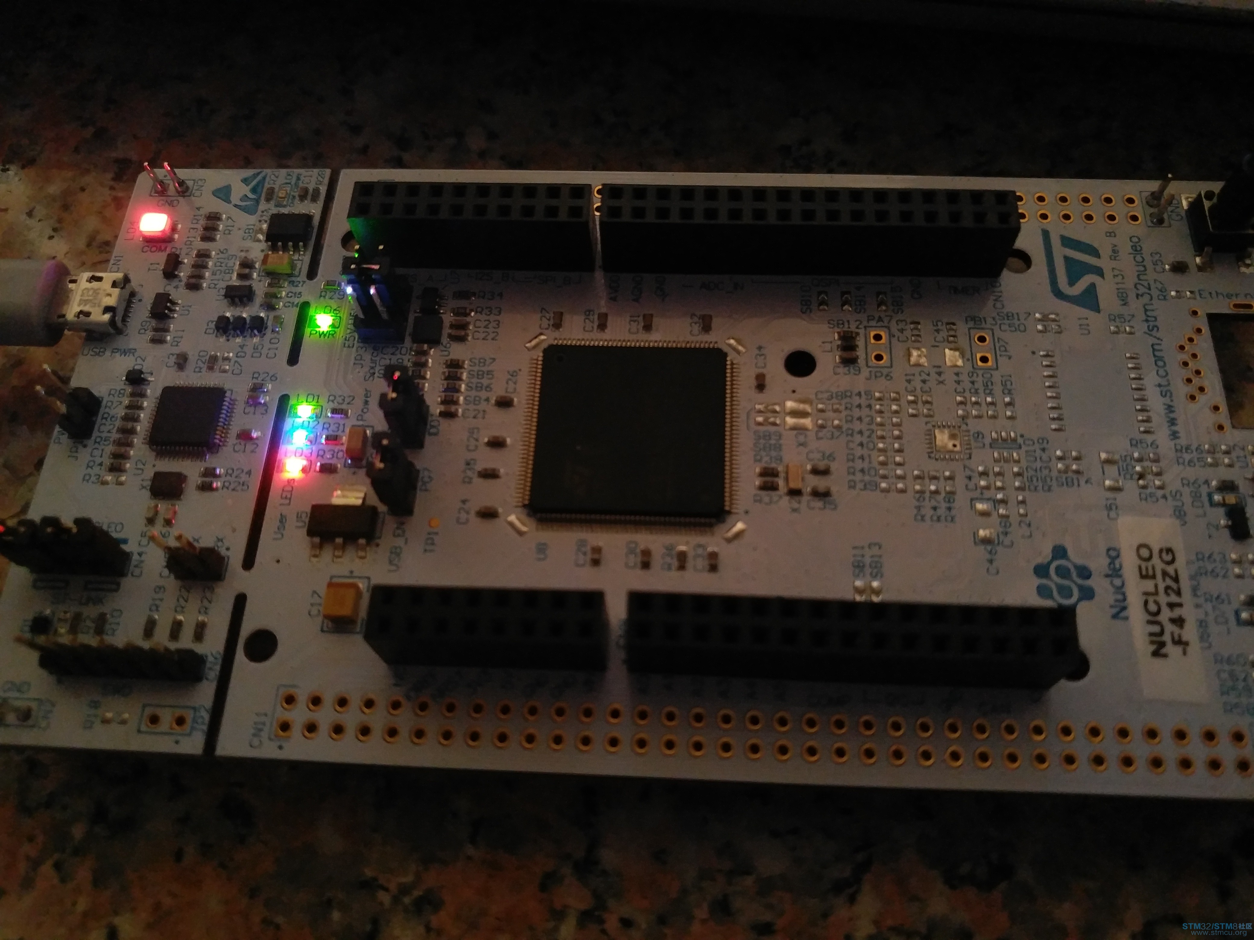

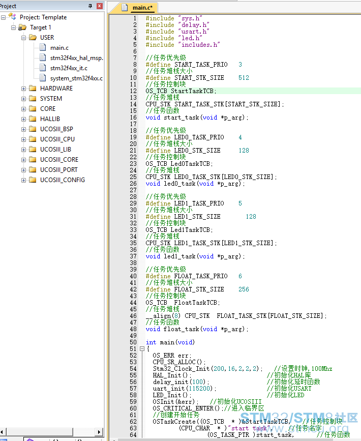

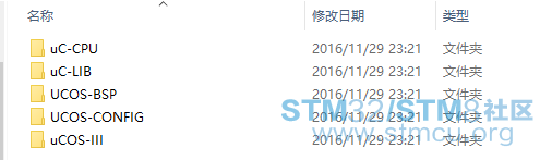

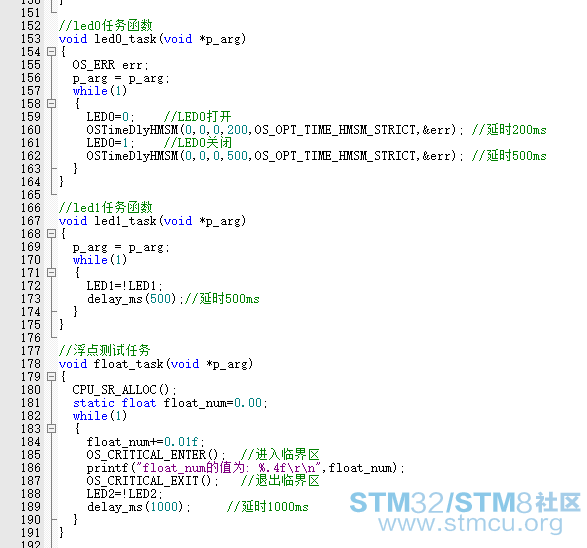

移植过程参照正点原子的UCOS开发手册。复制HAL库工程模板,将UCOSIII的文件添加进去,关闭Lazy Stacking功能和打开FPU,UCOSIII中创建三个任务分别闪烁三个灯和进行浮点运算并且串口打印。
