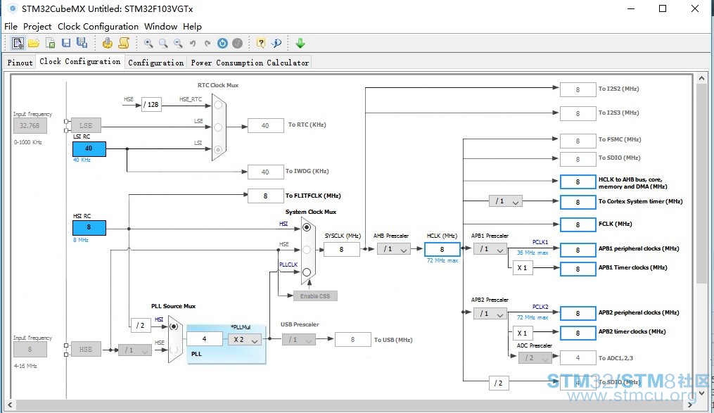

关于cm3电源管理部分的,这个链接中有个“图 7-1 SLEEPING 功耗控制实例”这个图我不是很明白,麻烦大神讲解一下!还有FCLK和HCLK并不能完全搞懂,看网上的资料,说的是FCLK就是CPU的频率,HCLK是什么?是加到系统定时的时钟么?那么其中的这个是非门么,他们的逻辑麻烦能讲解一下么?主要的还是我对SLEEPING信号不是很清除。。。缓解一下我得强迫症,在线等!!!!!!!!!!!!!!!!!!

奏奏奏 回答时间:2016-12-1 07:01:13
那个非门的逻辑就是SLEEP模式下,HCLK是可以被关断的,或者降低频率。
你参考官方配置软件STM32CubeMX的时钟树配置的截图看看
下面是截图
STM32CubeMX的时钟树配置
STM32CubeMX的时钟树配置

     STM32的系统时钟SYSCLK由SW控制,从HSI、PLLCLK和HSE中三选一,通常选PLLCLK。系统刚上电 的时候,使用系统内部8MRC时钟。SYSCLK最大72MHz,也可超频至128MHz,但不建议。若使用HSI经PLL作为SYSCLK,最大64MHz,因为先2分频,PLL最大只能16倍频。
    系统时钟SYSCLK,它是供STM32中绝大部分部件工作的时钟源。系统时钟可选择为PLL输出、HSI或者HSE。系统时钟最大频率为72MHz,它通过AHB分频器分频后送给各模块使用,AHB分频器可选择1、2、4、8、16、64、128、256、512分频。其中AHB分频器输出的时钟送给5大模块使用:
①、送给AHB总线、内核、内存和DMA使用的HCLK时钟。
②、通过8分频后送给Cortex的系统定时器时钟SYSTICK。
③、直接送给Cortex的空闲运行时钟FCLK。
④、送给APB1分频器。APB1分频器可选择1、2、4、8、16分频,其输出一路供APB1外设使用(PCLK1,最大频率36MHz),另一路送给定时器(Timer)2、3、4倍频器使用。该倍频器可选择1或者2倍频,时钟输出供定时器2、3、4使用。
⑤、送给APB2分频器。APB2分频器可选择1、2、4、8、16分频,其输出一路供APB2外设使用(PCLK2,最大频率72MHz),另一路送给定时器(Timer)1倍频器使用。该倍频器可选择1或者2倍频,时钟输出供定时器1使用。另外,APB2分频器还有一路输出供ADC分频器使用,分频后送给ADC模块使用。ADC分频器可选择为2、4、6、8分频。
小贱货 回答时间:2016-11-30 22:50:08
这些我肯定知道呀!关键是那张图上的逻辑,那个非门的逻辑

andypanfan 回答时间:2016-12-1 08:51:13
5  楼的图   很能说明问题!!!!!
小贱货 回答时间:2016-12-1 10:33:34
谢谢,明白了。。。
