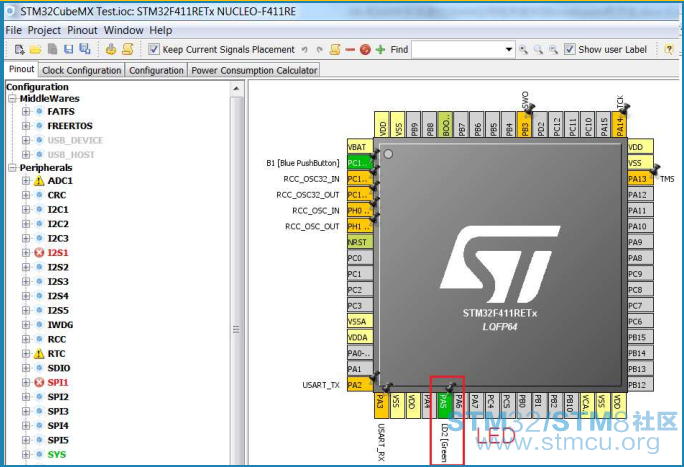

我们使用STM32CubeMX 软件来生成一个简单的翻转LED 的应用 :2 W& T3 ~8 }( ~. n; j& ?
1.选择STM32F411NUCLEO board ,生成IAR 的测试代码 :' B' a% q, j4 e% g% r! _

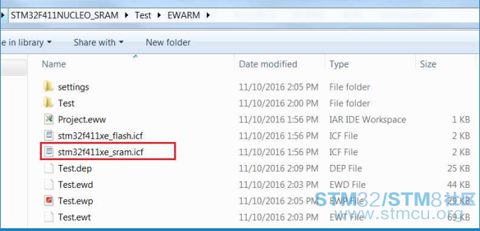

2.生成的代码里面已经有了程序运行到SRAM 的链接文件stm32f411xe_sram.icf :8 K+ u( v# {, |! A( ~9 u1 {! m* g8 D
21.png 2 d0 e1 ?/ X/ d/ G) c$ O

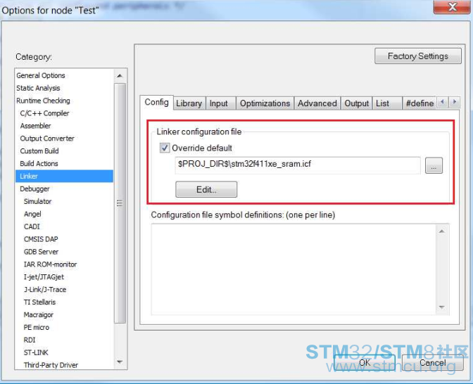

% P5 Z5 @5 n! V5 x& L4 d3.在工程的链接选项中选择stm32f411xe_sram.icf :. p' b9 M1 }! n* d

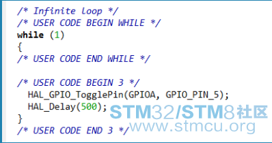

- O! q5 U: N/ l* j4.在主程序中加入测试闪烁LED 的程序 :# t* y' H- z8 k) ?3 I" I7 [
24.png 3 }0 A/ X6 i; f+ P, n" \

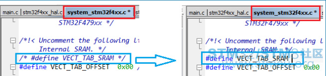

5.编译运行发现LED 并不闪烁,这是因为我们需要设置一下中断向量表的位置 :
& z1 c1 X  e! K+ `5 t$ s
25.png ' x. r' ^" v) m: ?
6.测试运行,测试程序就可以下载到SRAM 中运行了.
