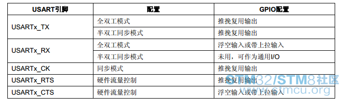

creep 回答时间:2016-12-1 22:39:24
官方手册上有一个简单的表格说明,可以参考下:

高二毛 回答时间:2016-12-2 08:55:33
个人理解都可以。它的电平高低由这个管脚连接的另外的(TX)决定,通常TX都是推挽输出或者上拉输出,这样只要配置为输入,基本上数据接收就OK.个人薄见,欢迎指正。
