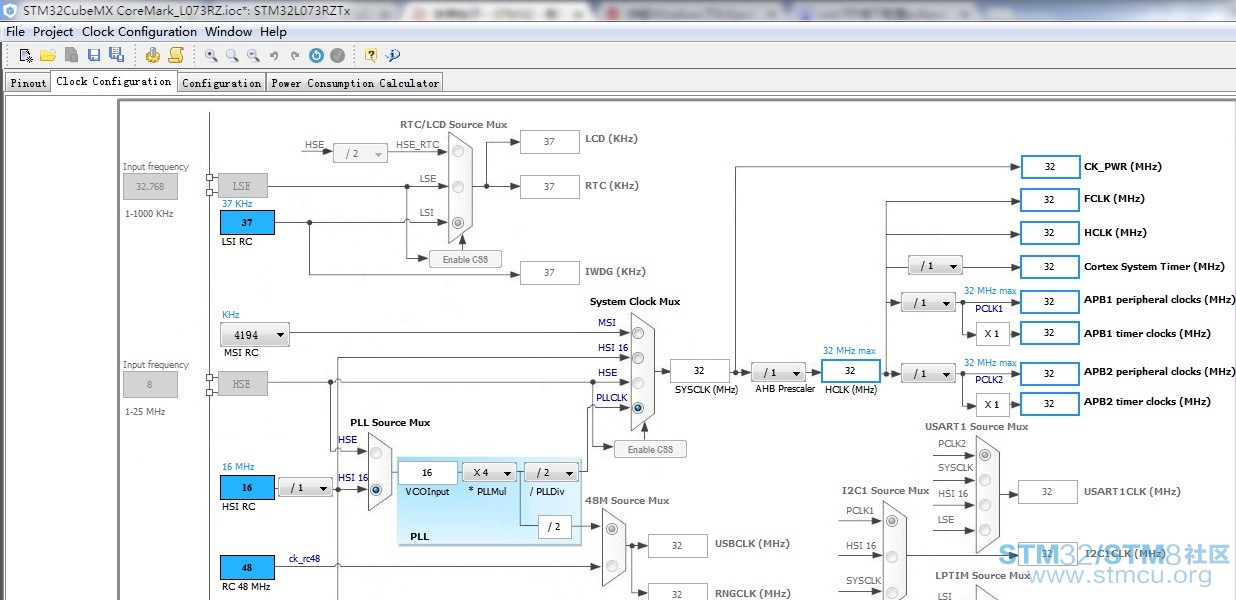

开发板时钟设置:满32MHz,未超频
7 A! D/ A- _+ T- R  o; h8 k   Nucleo-STM32L073RZ CoreMark时钟配置.jpg : u: D7 I2 d5 ^4 z9 A

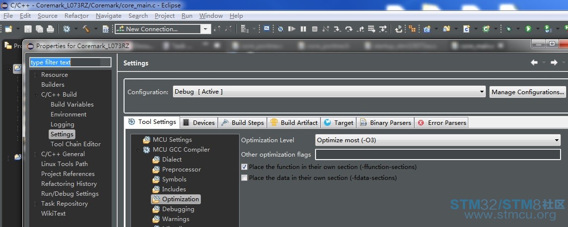

$ p2 n5 t+ v5 W5 w# _编译器参数优化:-O3 -g3  , w: u( z0 t+ C/ t

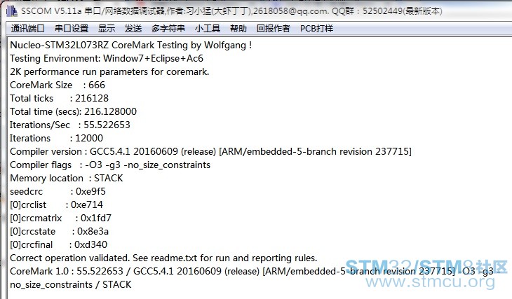

1 H# A4 |: Q' m! J8 h  @Coremark跑分结果:在迭代次数12000个单位量情况下 # k. G4 E3 Y6 ?& b

对的,没有看错L0系列 在 Eclipse + Ac6 环境下 CoreMark跑分结果高达
8 m! O0 O7 T  R# f$ {9 h9 kCoreMark 1.0 : 55.522653 / GCC5.4.1 20160609 (release); j5 X0 U# b4 R2 r
, K" T! T3 q; z( e: }+ J吃惊的是,这比在 netlhx 用L073 在 IAR 编译环境下 跑出的 44.790827 分值还要高,! Y- ~+ ~2 y) C: X& N
编译器GCC5.4.1 的优化结果还是很令人满意。
2 q6 a( Q, H9 m, s5 g, D
! E7 s' ?8 L# N* A4 Y' d这是否能说明: 编译优化的结果  Ac6  > IAR  > Keil ?' b5 V! t$ K% t3 _: _
不过这一结果:这还得大家进行多方评测才能
) r. k9 F7 o, M% f$ G. |6 |( E. C. C" m$ p5 c6 T
随后,我会将我手边的其他板子进行跑分测试。
% w+ F8 f8 Z/ ^1 c1 g  W9 Z5 r( ^/ S4 g; W. n
经过对比:netlhx CoreMark 跑分参数:
* A  G: N- U% q' f8 L" A8 ZIterations 这一项参数不同) V1 w$ L5 ~3 M1 b+ w# ^+ A1 N; J: A' J
  我设置的是 12000,而netlhx设置的是5006 {' Z, M$ T/ W) p$ [
4 A; a, ]/ c8 T- h0 m) u! @
编译器版本也有不同:& n; \1 X+ ]- M' U& K* O. Y
  我这里用的GCC5.4.1 20160609 (release) 算是比较新的了
5 w& X4 b; _0 M8 ^  e4 \  netlhx使用的IAR是ARM Compiler 5.06% U, n6 B7 K+ z9 X3 R
这或许是最本质的原因开源版本的编译器同IAR官方编译器版本可能有优化侧重点不同,在稳定性选择上牺牲了优化的可选配置吧,仅仅猜测。不知道这个CoreMark值与这个参数的高低有关呢? 还是多测测为好。
