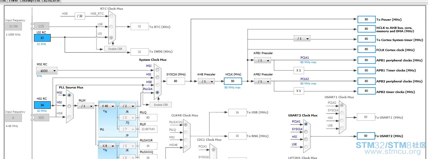

开发板时钟设置:满80MHz,未超频
$ W" V3 P4 j7 ~' _5 B% \ Nucleo-STM32L432KC CoreMark时钟配置.jpg ) m. N1 \2 Y& P! s# J0 K/ o1 z

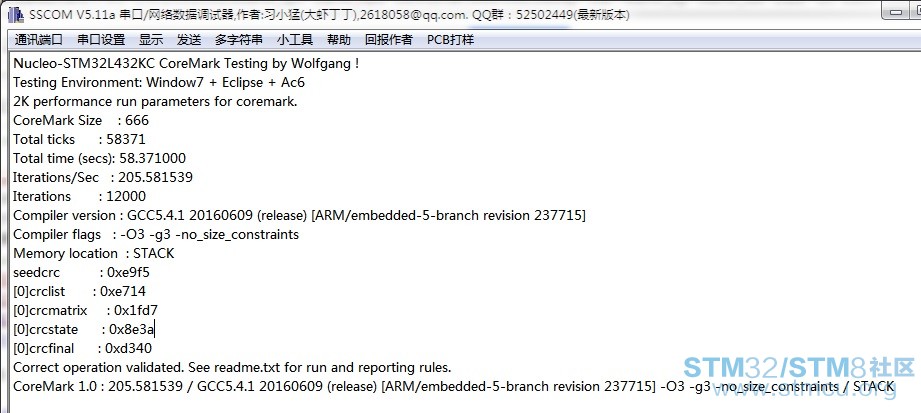

Coremark跑分结果:在迭代次数12000个单位量情况下9 Q9 @* |0 a" c8 |: H' f& K, C5 b3 ]
Nucleo-STM32L432KC CoreMark结果.jpg 8 M: J) i8 p) `8 u
; ?) D. `' D1 d' J, b2 z
Nucleo32-STM32L432KC在 Eclipse + Ac6 环境下 CoreMark跑分结果
2 Z4 z; W! ^; Y: N1 Y; GCoreMark 1.0 : 205.581539 / GCC5.4.1 20160609 (release)

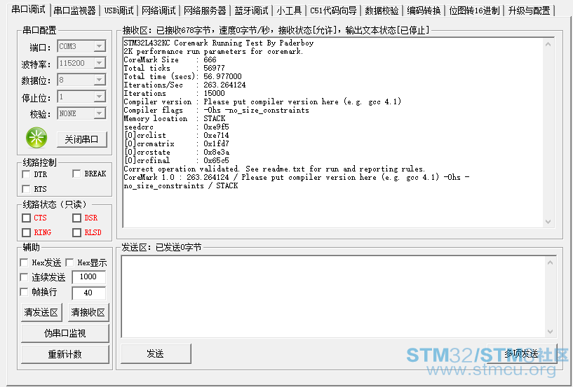

IAR下测试的,跟你测试的结果差不少啊。。。

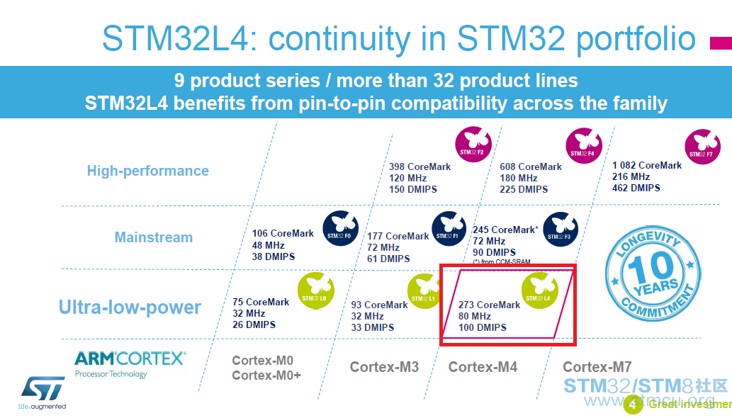

3 @0 S5 }: E% F! W- ^& w8 Q5 n这是ST官方测试的coremark 分数( U/ }- p7 ?) r% U

wolfgang 回答时间:2016-12-3 16:59:38
: P* h2 u2 v/ A1 A. [, {/ u6 L; j& n$ \
Paderboy 发表于 2016-12-3 16:44
  @& W, q+ H% O" L# ZIAR下测试的,跟你测试的结果差不少啊。。。
' a4 N( o/ w" f# S
15000个单位的迭代次数? 以12000个单位迭代呢? 我看时间就差1秒多。
7 c& d5 o% N% \4 I4 @; }9 g: t( T2 x' V
要不,约一个30000左右的迭代次数。也许能接近到官网的数据。; M3 I6 h& K1 A/ Z! Z
! z# X0 m6 v/ V6 [. C7 ]( D- z+ {4 N
差距那么大,应是时钟没设置好,有点问题.7 H! Q4 ?: C. H
