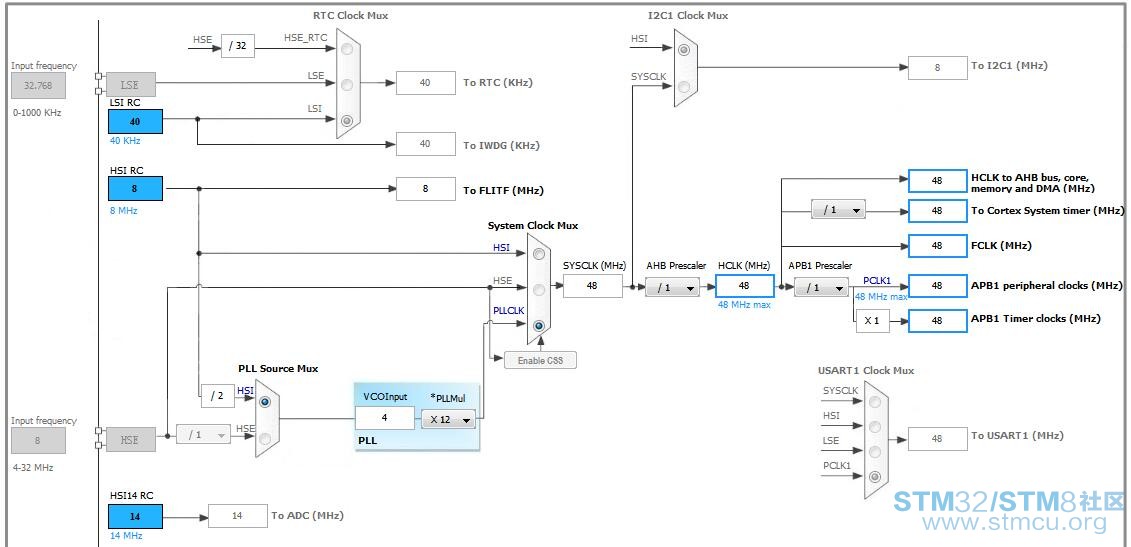

开发板时钟设置:满48MHz,未超频7 N5 b9 b4 ?7 O( B

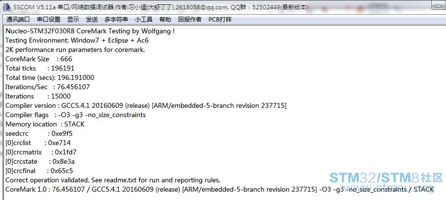

9 C. v  F7 s0 ^- s5 I5 o3 z/ W* N编译器参数优化:-O3 -g3
( {6 ?! l# d( p. w, t6 y0 ~
/ H; X* _* u0 z$ g* I
Coremark跑分结果:在迭代次数15000个单位量情况下
$ E( q. P2 t4 C
2 J0 c5 w7 n. `$ R
Nucleo64-STM32F030C8 在 Eclipse + Ac6 环境下 CoreMark跑分结果:
8 z' m1 |; k4 b/ p9 QCoreMark 1.0 : 76.456107 / GCC5.4.1 20160609 (release)( ?* t* d4 g, M7 Y  ]
