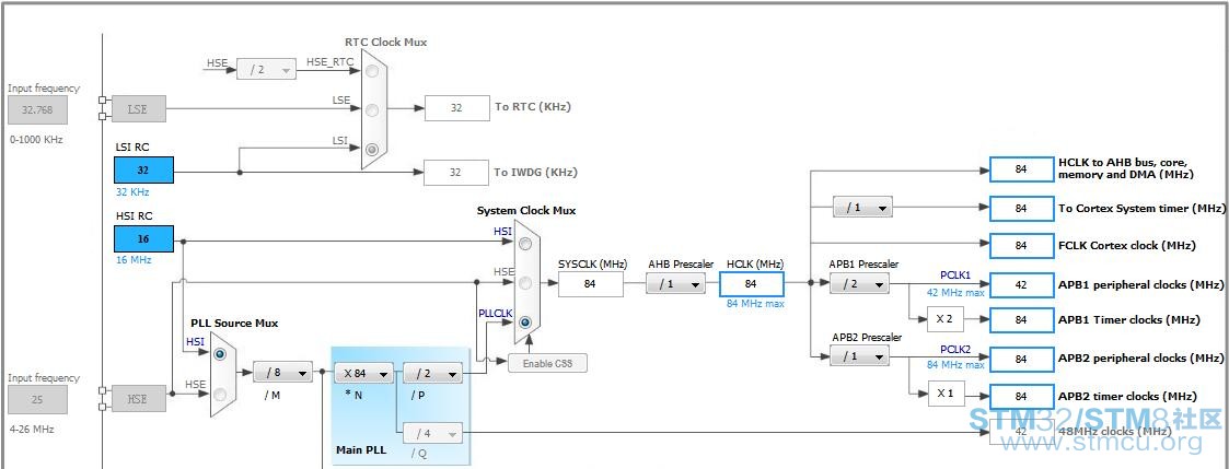

开发板时钟设置:满84MHz,未超频$ D( m1 N# K- \% @+ l

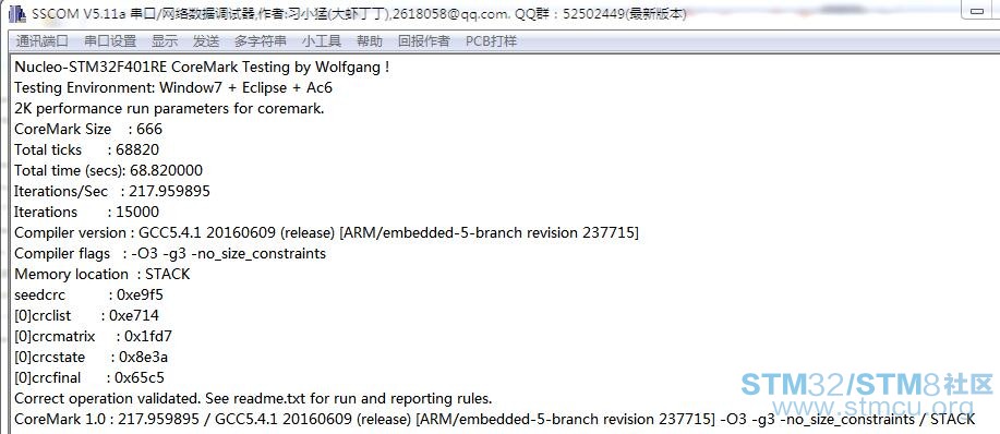

Coremark跑分结果:在迭代次数15000个单位量情况下  I7 [2 ?# b" o. ^+ R
. E' |1 w/ |! z# N# |3 t" _- M& X1 Q( v( v( K4 C: \, `
Nucleo64-STM32F401RE在 Eclipse + Ac6 环境下 CoreMark跑分结果
3 i$ X7 e  N4 ICoreMark 1.0 : 217.959895 / GCC5.4.1 20160609 (release)
