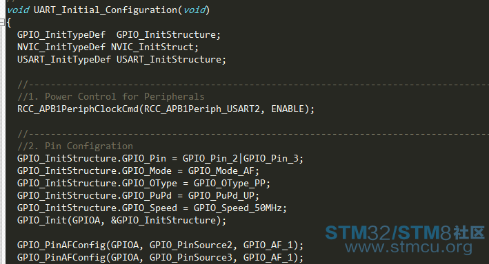

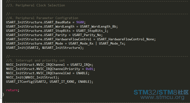

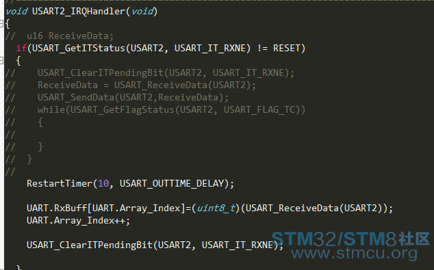

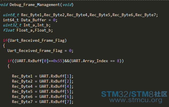

为什么我串口能发但是接受不了求大神帮忙,快半个月了
请叫我小张张 提问时间:2016-12-6 17:46 /
程序截图
程序截图
程序截图
程序截图
程序截图
程序截图
程序截图
程序截图

void USART1_IRQHandler(void)
    if(USART_GetFlagStatus(USART1, USART_FLAG_ORE) != RESET) //溢出
       USART_ClearFlag(USART1, USART_FLAG_ORE);  //读SR
       USART_ReceiveData(USART1);  //读DR
   if(USART_GetFlagStatus(USART1, USART_FLAG_RXNE) == SET)  //接收完成, 则
      USART_ClearITPendingBit(USART1,USART_IT_RXNE); //清接收中断标志
    //PBout(2) = !PBout(2);  //LED灯取反
  if(USART_GetITStatus(USART1, USART_IT_TC) != RESET)  //发送完成
判断接收用这个,看指示灯,接收一次,灯变一下, 你程序那个要进N多次.好象还死在里面

USART_Cmd(USART1, ENABLE);加上呢

楼主,图2的最后两行代码是干嘛用的

中断程序尽量简洁点;
是否有其它中断在影响了接收?注意优先级的合理安排。

斜阳 回答时间:2016-12-7 09:17:05
首先看进接收中断了么?如果没进,看串口配置哪里出错了;如果进了,好好捋一下中断内的处理过程

oktigerxia 回答时间:2016-12-7 14:55:29
USART_Cmd(USART2, ENABLE);串口2使能没
