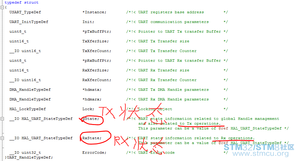

cuyebiren 回答时间:2017-10-17 09:54:02
sgsong 发表于 2017-10-16 11:53
. m1 X- k$ D, M/**& S) L; Y/ a2 Z; x# {
  * @brief  Sends an amount of data in non blocking mode.
: D9 i  s: E; l+ s8 U# W. s! A  * @param  huart: pointer to a UART_H ...
1 d- Q! `7 K9 ~0 O  B. L+ h发送状态 和 接收状态 变量是不一样的,发送繁忙不影响设置接收;上锁 设置好数据和大小后就 解锁了,上锁的目的就是避免设置 发送或接收 数据和大小的过程中重复设置(只有在中断函数中才可能打断上锁后的设置过程),一般情况是不会冲突的;一般通信过程,发送和接收时间上不会同时进行。
