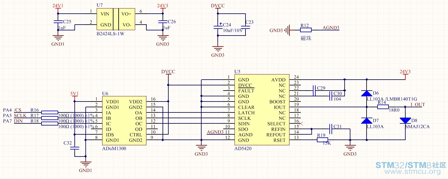

大家帮看看,到底哪出问题了,折腾一周有余了。AD5420驱动代码如下:

AD5420电路
AD5420电路
收藏 1 评论7 发布时间:2016-12-6 22:09
7个回答
sailorx 回答时间:2016-12-6 22:10:27
到底软件问题还是硬件的,没检查出来,有用过的进来指导下
creep 回答时间:2016-12-6 22:24:05
1、先用示波器或逻辑分析仪看下SPI波形是否是否有问题2、检查下AD5420的初始化是否正确3、隔壁论坛有个代码不知道你有没有参考过:AD5420
参与人数 1ST金币 +2 收起 理由
zero99 + 2
sailorx 回答时间:2016-12-6 23:08:53
好的,看来只能一步一步慢慢来了
feiante 回答时间:2016-12-7 09:53:24
AD5420原来用过,等我找找程序,其实你只要按照ADI的例子写就可以了
参与人数 1ST金币 +2 收起 理由
zero99 + 2
sailorx 回答时间:2016-12-8 22:13:53
谢谢楼上的了,我也参考过好多的例程,可就是不行,也不知道硬件电路有没问题没?
sailorx 回答时间:2016-12-15 16:15:35
找出原因了,应该是片子的问题,换了AD5410就有4mA的输出,之前的两片AD5420都没有配置成功
