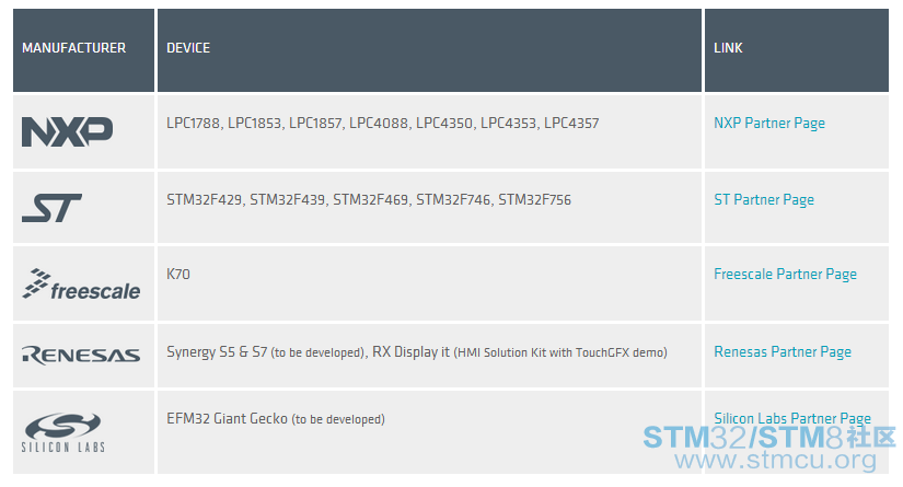

这是目前官方支持的各个厂家的开发板目录

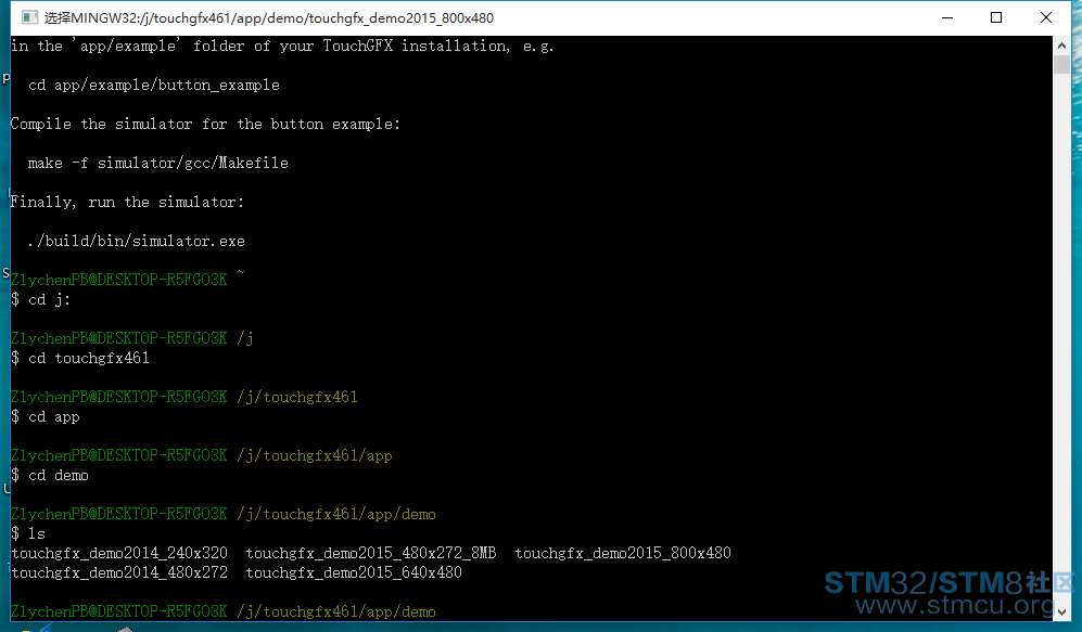

然后打开TouchGFX Environment 软件就可以了。。

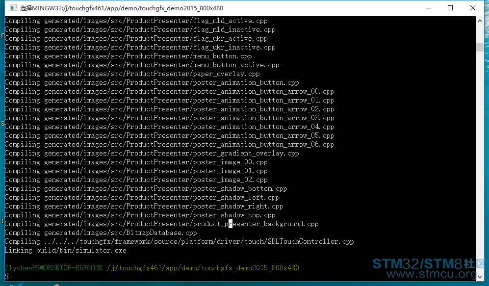

然后用cd...指令到达:(自己解压的目录)这个是我解压后的目录路径J:\touchgfx461\app\demo\touchgfx_demo2015_800x480

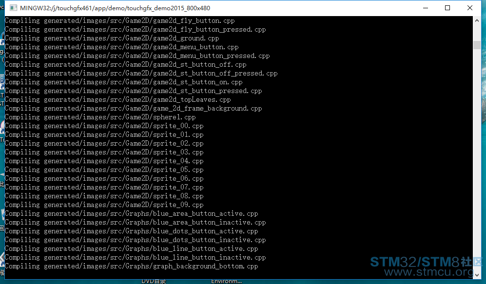

然后使用make指令来编译:make -f simulator/gcc/Makefile
正常情况,就会看到编译过程,耐心等待下,就可以了。。
以下截图演示,编译
好了,这就编译好了。。。

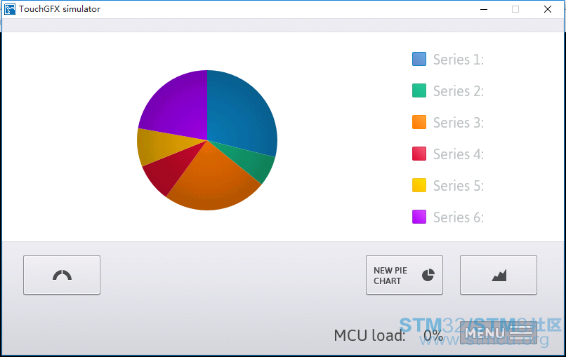

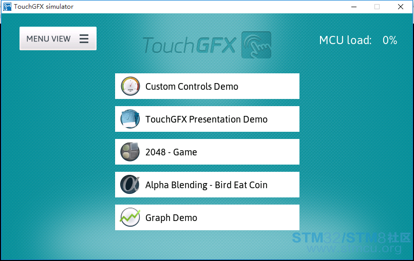

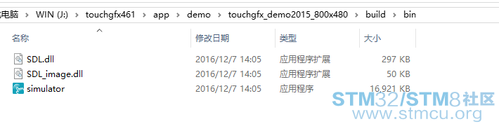

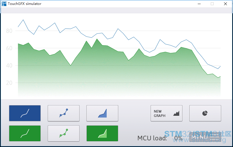

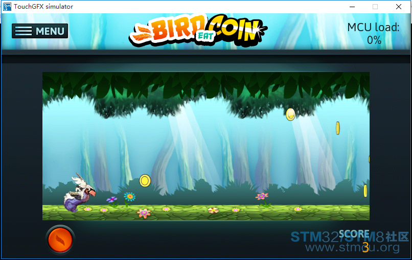

然后到目录里找到 build/bin/simulator 或者直接输入 ./build/bin/simulator.exe指令就可以自动运行模拟器了。。。
就可以在电脑上虚拟操作GUI界面了。。。不得不说,非常的方便。。。演示效果和下载到开发板上的一模一样。。。 赞。。。。
好,接下来,演示下PC虚拟的效果截图

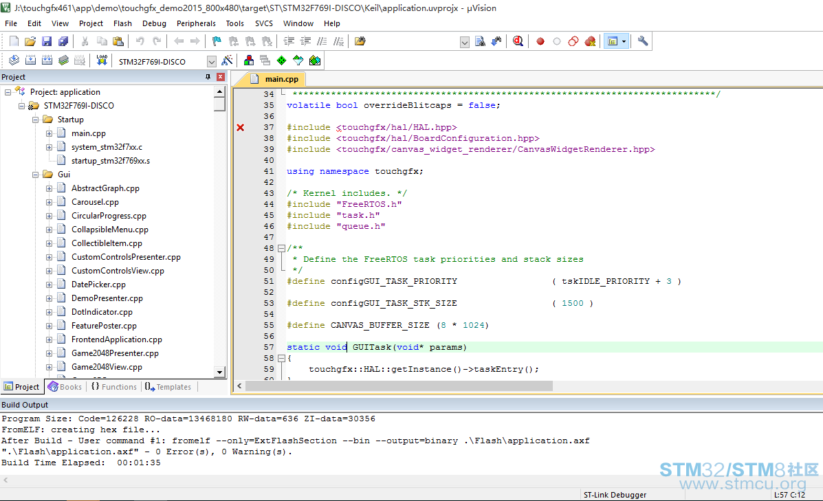

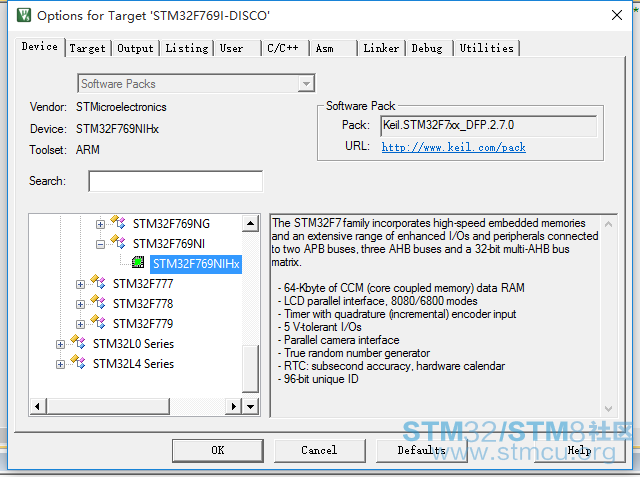

好现在,我们到app\demo\touchgfx_demo2015_800x480\target\ST\STM32F769I-DISCO\Keil
直接打开Demo工程。。就可以编译了。。。
编译后,就可以直接下载到STM32F769DISC开发板上体验TouchGFX 的GUI了。。。

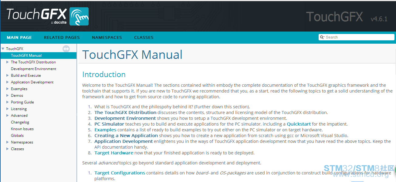

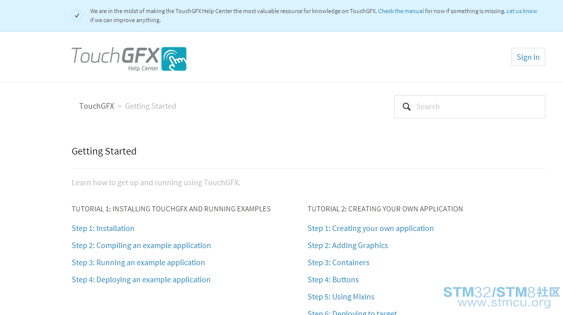

以下截图是官方教程,英文不错的同学可以直接在线学习。。。
这个是下载包里带的详细的教程。。。英文过硬的同学,直接上手玩玩吧。。。

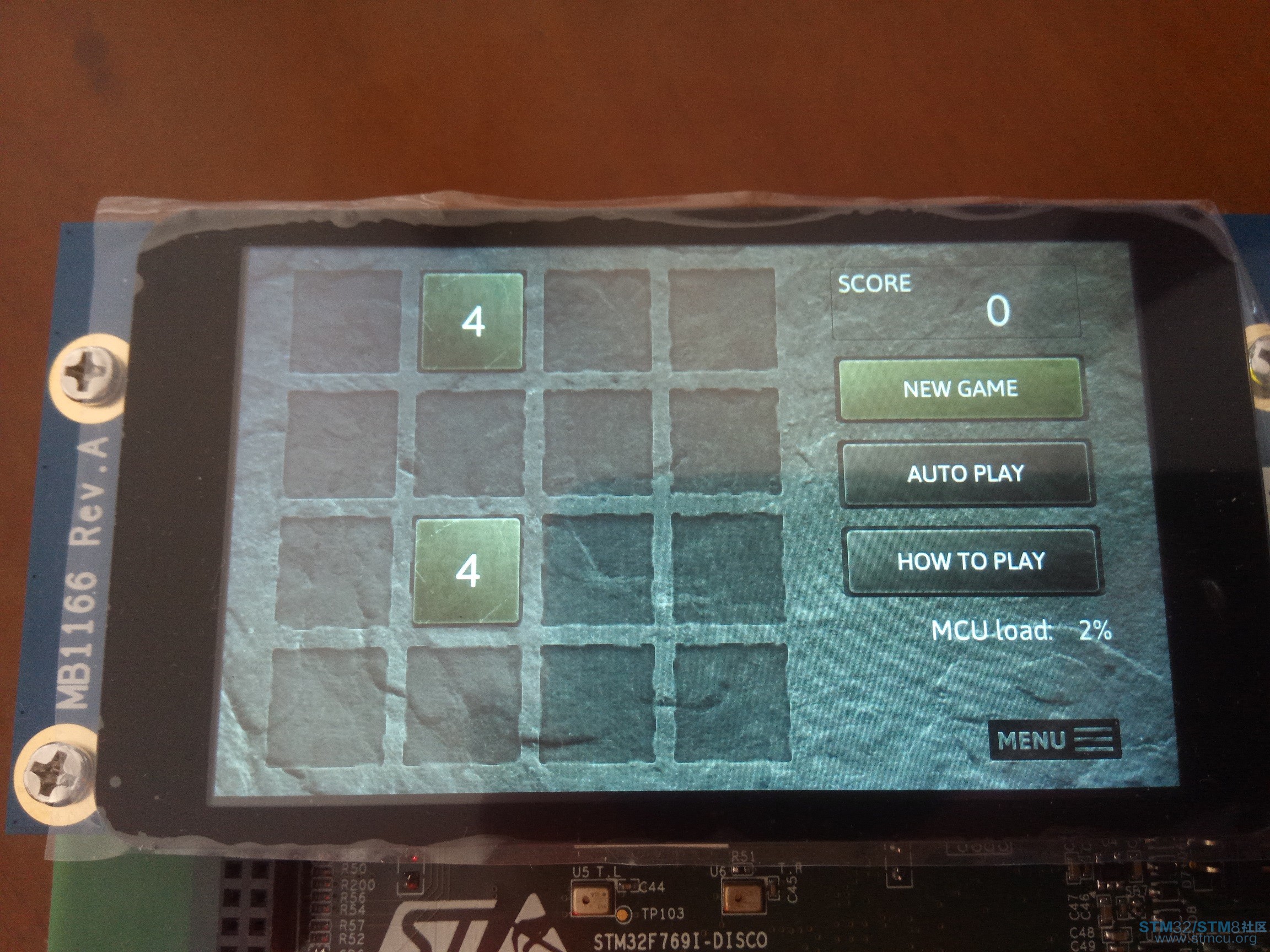

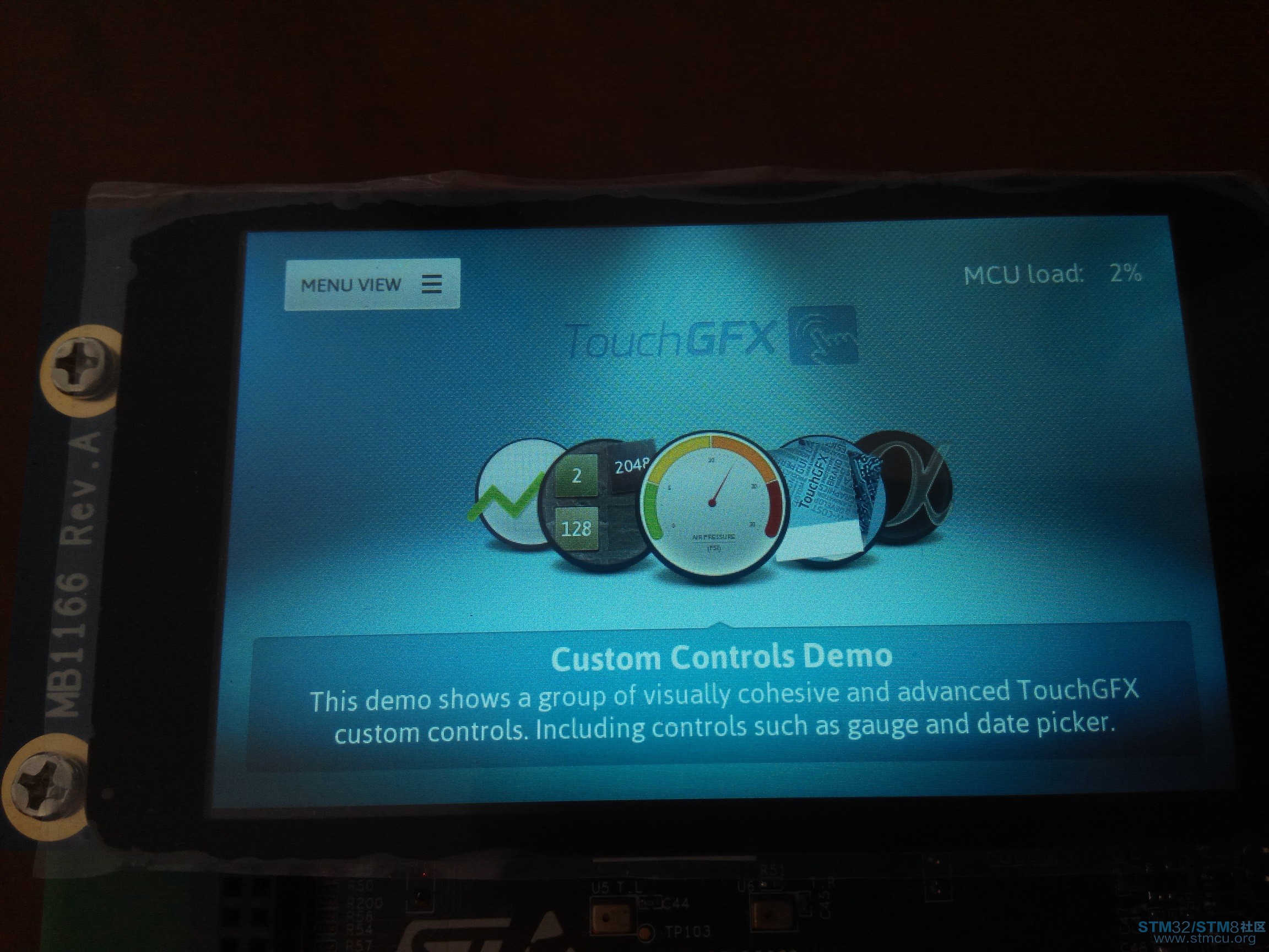

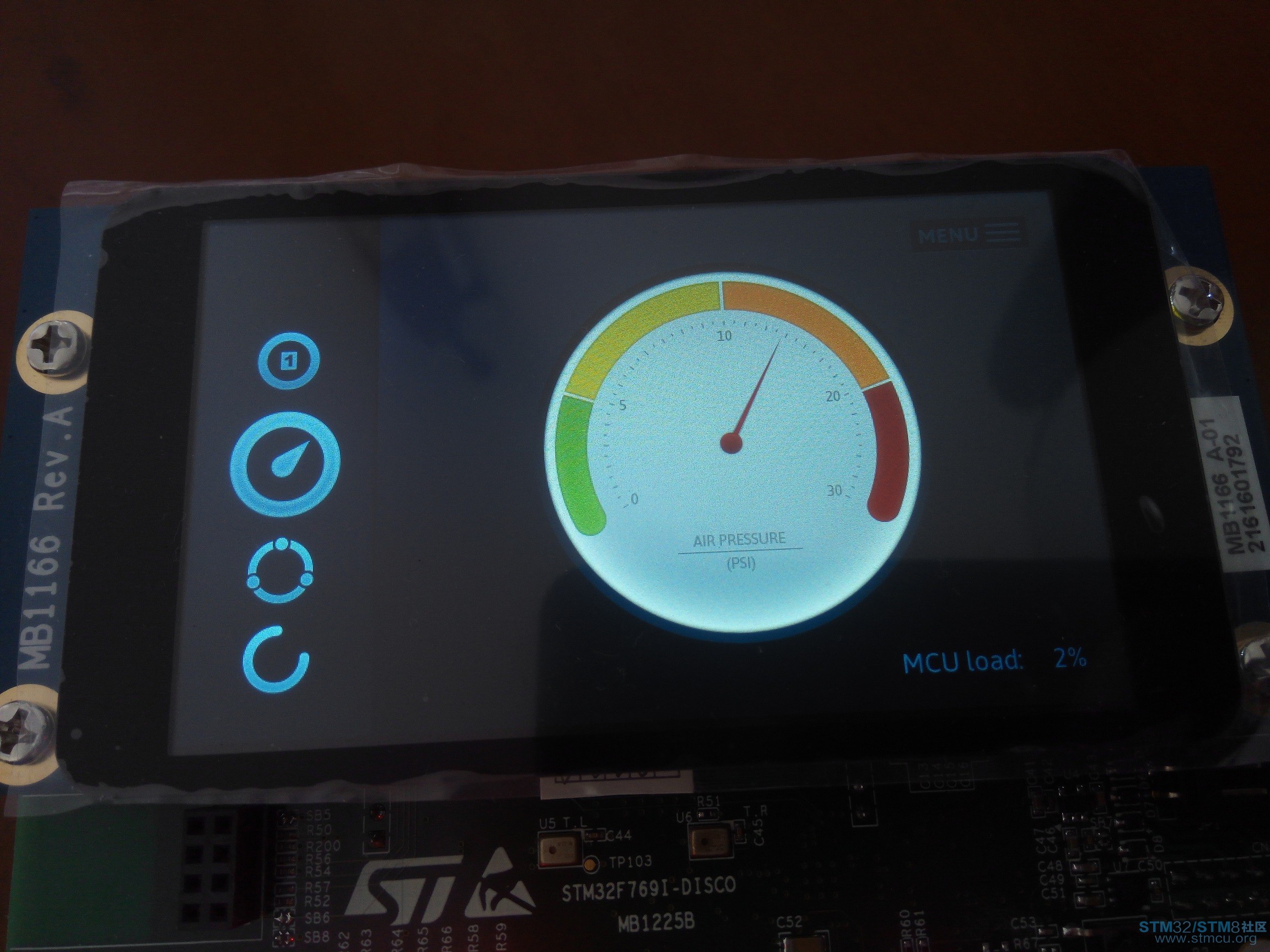

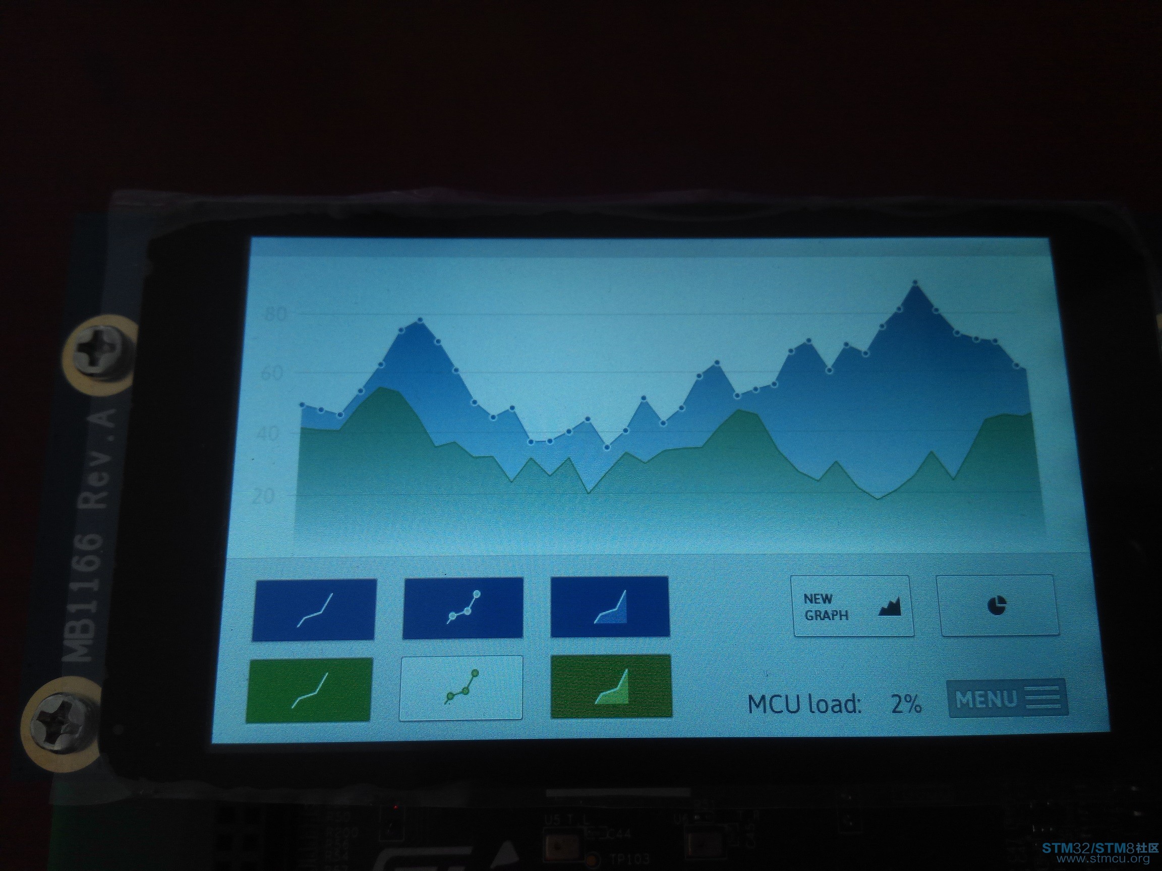

好了,现在看看,下载到STM32F769DISC上的TouchGFX GUI 的运行效果 截图。。
是不是,非常棒??? 简直超赞的效果。。。。CUP占用率很低的GUI效果。。。。可以媲美手机GUI了。。。。

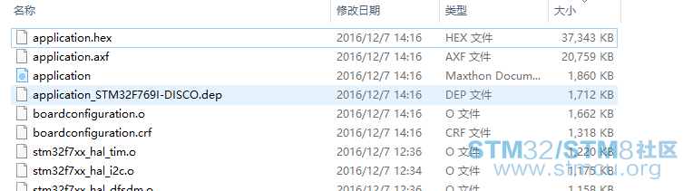

编译后的Hex文件也好大。。。。就不上传了。。。
