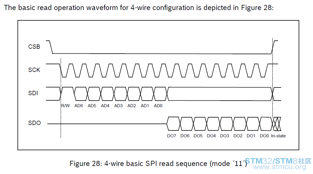

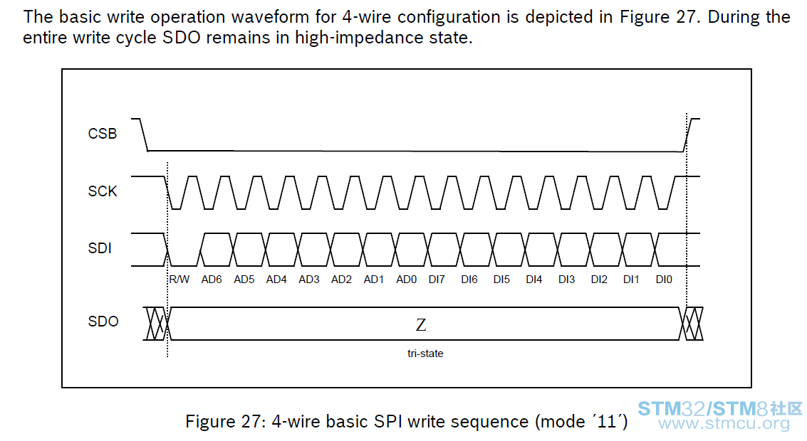

  该模块的SPI分为三线或是四线驱动,我采用的是平常用的四线驱动。文档给出的读写时序如下图:
读时序
读时序
写时序
写时序

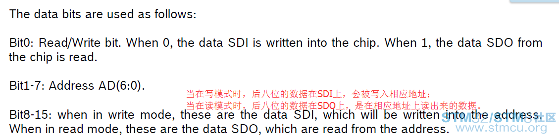

图中的位说明如下图:
位说明
位说明
文档的意思是否是 在读模式时发出读命令后,同一个16位周期内的后八位SDO线上的数据就是前八位刚刚发出读命令所对应的数据?
但是在实验时我读了陀螺仪00地址的一个固定值,发现是在后一个周期的前八位才是正确的值(一般SPI会在后一个周期或是后两个周期会在SDO线上出现相应的值,而且文档会说明的很清楚),很是不解,也就是程序中的temp[2]读到了正确的值,但是在紧接着读加速度00地址的固定值时,又没有一个值是正确的,请问有坛友用SPI调试过该模块的可以解答下该疑问么?多谢

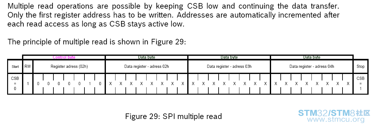

楼主读取的有问题,发送地址完成后,直接读取需要的个数。如下图说明:
车厘子 回答时间:2016-12-8 15:52:14
恩 这个的意思应该是免去了频繁的发指令读取,只要保持CSB的低电平,读取地址就会在前一个地址成功读取后自增。谢谢你的回答,问题解决了
