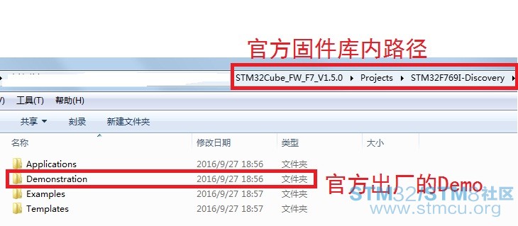

      或许很多小伙伴们和我一样,在测试完几个功能后,想重新刷回到出厂时的Demo例程看看,熟悉ST(STM32官网)的小伙伴首先肯定是去官方配套的固件库里找,不熟悉的看这里:
社区网站的固件库资料链接:https://www.stmcu.org.cn/document/list/index/category-1019,当然本帖的重点不是说这个,而是我为刷回官方Demo所走的“艰辛”历程:

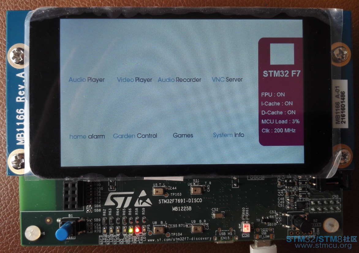

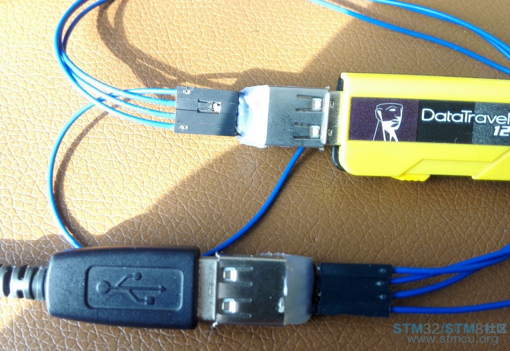

      工科出身的你,能够完成看明白吗?不明白没有问题,借助下翻译软件基本就OK了,呵呵。其实到这里也不是绝对高枕无忧的,因为还有其他突发情况,我就因为某种突发状况,被虐了一个晚上,刷出来的效果图标始终无法完全显示,有条纹,好悲催,也请教了下群里的网友,OTG线又手工做了一个,但是还是无果,纠结是不是做的OTG线有问题,又网上买了一根(路上,还没有到手),简直被虐的体无完肤,一遍又一遍,可是结果还是一样~心好累,哈哈~凌晨后,在刷了无数篇无果后,暂时停了~~配张自己做的OTG转接头:

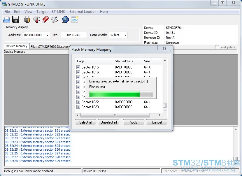

     没刷成有点不淡定,一早起来继续开干,不再毫无目的刷程序了,首先讲外部Flash擦除,不过这么大的Flash,擦下也够悲催的,十来分钟:
擦除后,界面完全没有图标了:

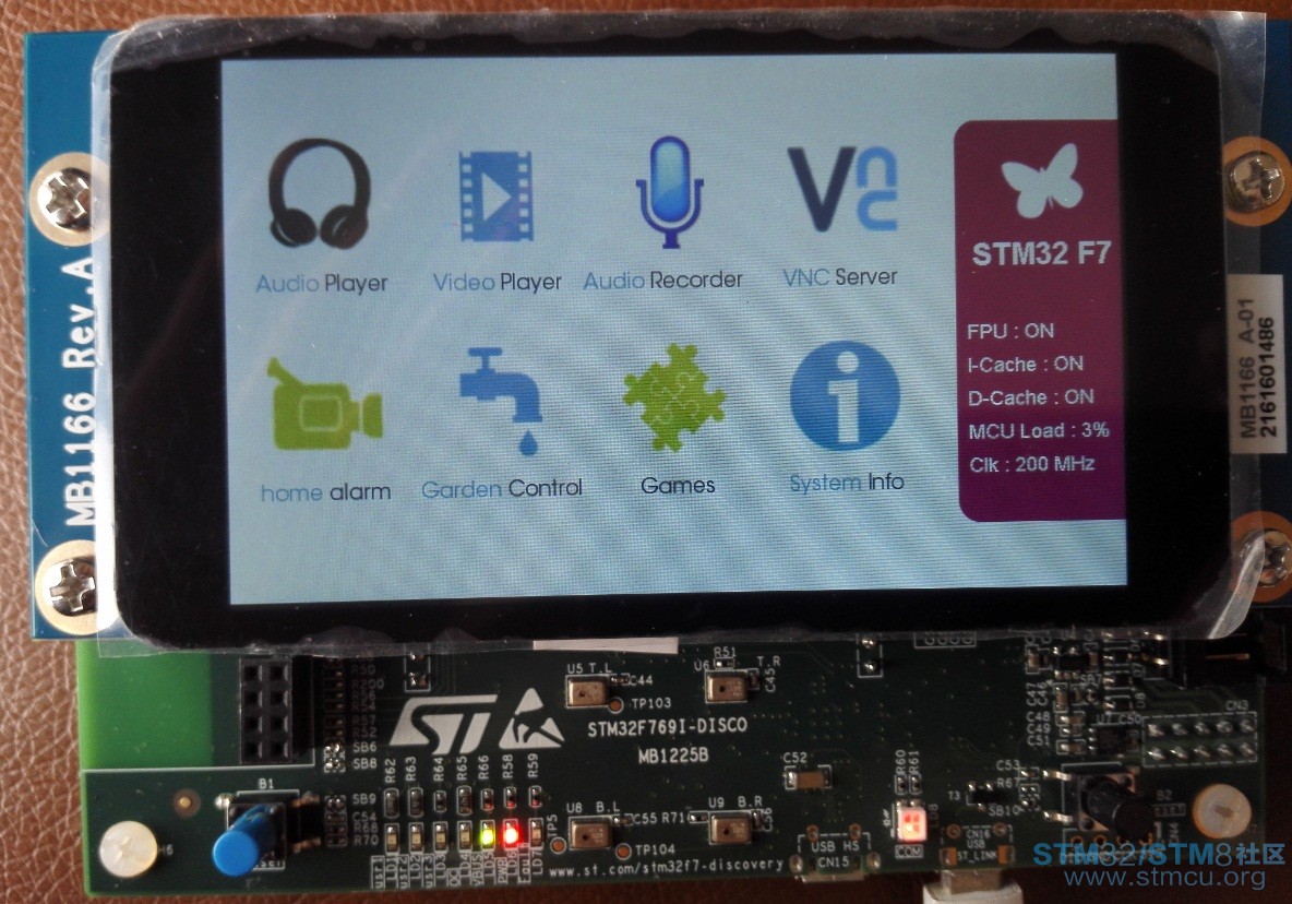

此时抱着试试看的心里,重新刷了一次程序,惊喜终于出现了,有时思路就是一瞬间的事情~~
因为这点执着,早上花了很短的时间就OK了,还是值得高兴的,呵呵

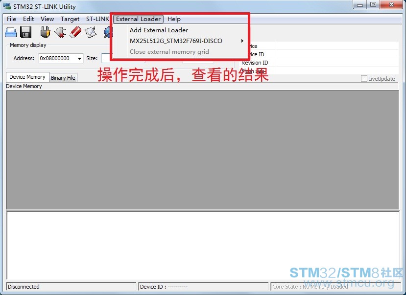

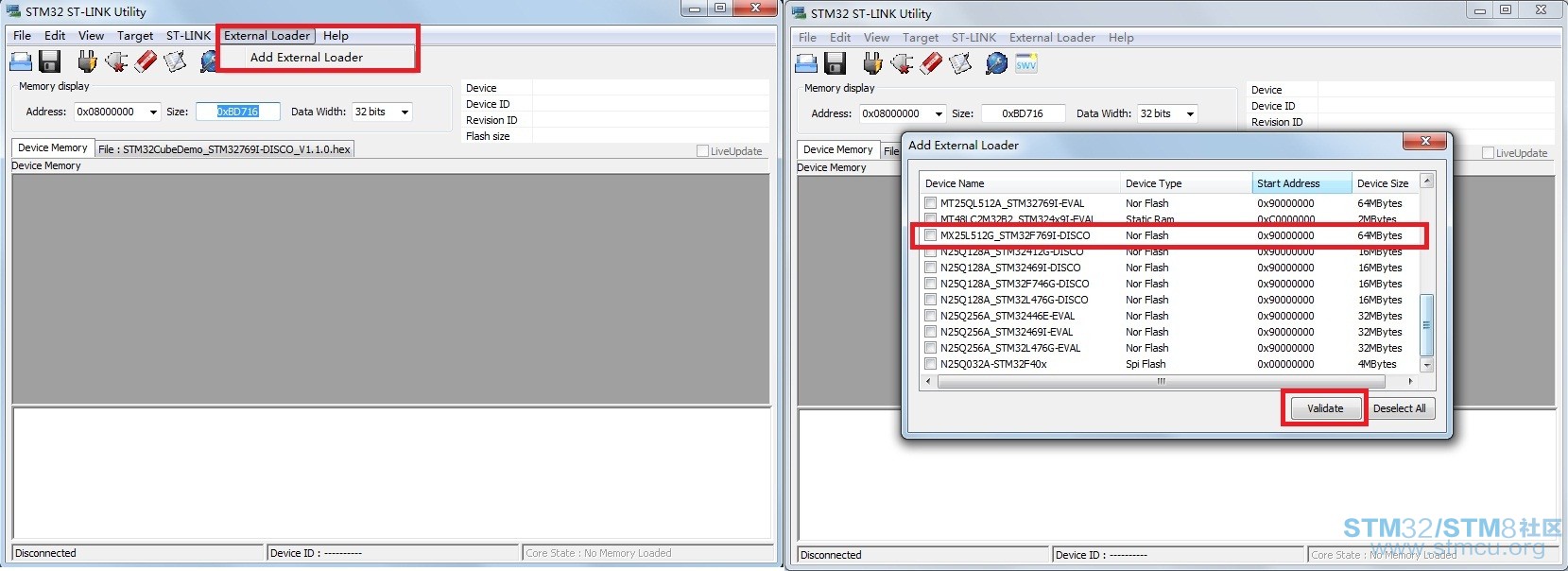

2.打开ST-LINK Utility软件,点击External Loader选择“Add External Loader"选型,在弹出的对话框中选中"MX25L512G_STM32F769I-DISCO"并点击“ValiDate”按钮结束:
3.通过USB线连接上开发板(STlink口),并连接目标板,加载Demo的Hex文件,这是重新下载即可。其实到这里已经算是结束了,官方给的要复制资料到优盘那些操作其实和换程序没有关系,只是在刷好程序后,通过OTG口来访问U盘的数据而已。

1.其实我们不需要花那么长时间去编译生成Demo的Hex文件,在工程文件夹里的“Binary”文件下有生成好的Hex文件,就是官方提到的“STM32CubeDemo_STM32769I-DISCO_V1.1.0.hex”。
