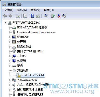

买了一个NULEO-F103,在WIN7上安装完所有驱动,结果虚拟串口不可用。
在网上搜索了很多解决方法,加mdmcpq.inf和usbser.sys文件,
包括安装官方的STM32 Virtual COM Port Driver文件STSW-STM32102文件,都没解决,
也用stsw-link007文件升级了
stsw-link008驱动也装了
stsw-link004也装了
急求解决办法!

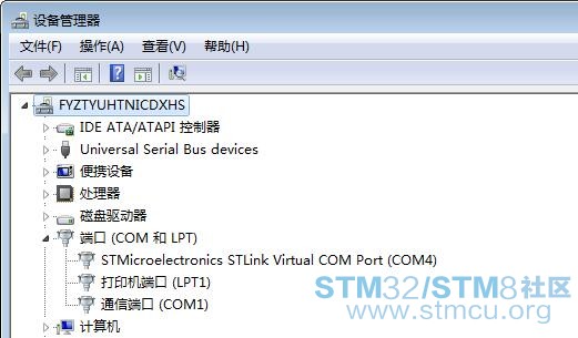

creep 回答时间:2016-12-10 23:57:14
在串口上点击右键手动更新驱动看最后提示什么错误,然后根据具体的错误再找原因比较容易,下面的链接基本包含了在win7上常见的安装虚拟串口错误,可以参考下看有没有帮助。
【STM32F303开发】+虚拟串口驱动安装失败的解决方法

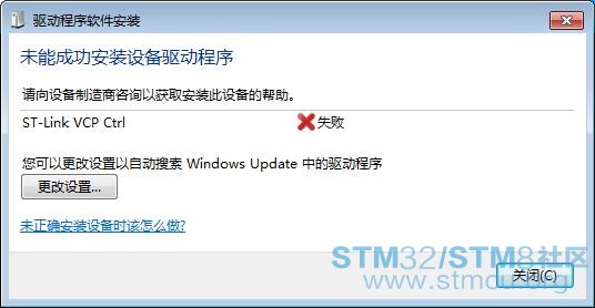

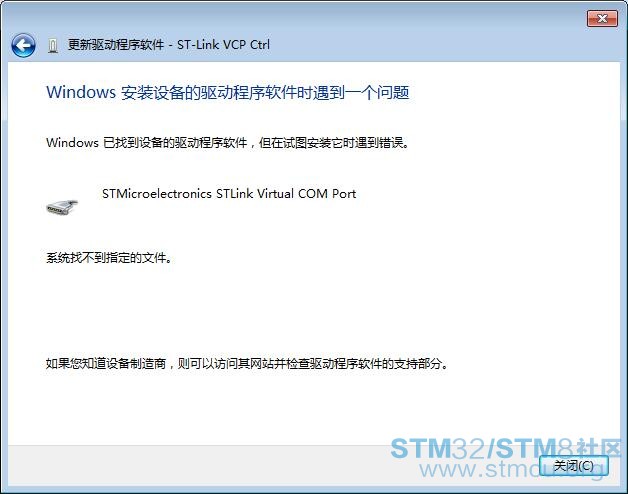

adlu 回答时间:2016-12-11 00:06:16
还有以下两个图

adlu 回答时间:2016-12-12 21:04:40
creep 发表于 2016-12-11 22:39
在串口上点击右键手动更新驱动看最后提示什么错误,然后根据具体的错误再找原因比较容易,下面的链接基本包 ...
用你的方法解决了,谢谢!
