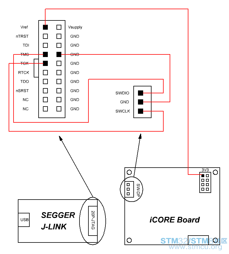

我使用SWD3线连接,jflash说连接成功,可是没法下载
提示
Erasing affected sectors ...
    - ERROR: RAM check failed @ address 0x20000000.
    - ERROR: Write: 0x03020100 07060504
    - ERROR: Read: 0x00000000 00000000
    - ERROR: (0 bytes of RAM have been checked successfully)
    - ERROR: Failed to erase sectors
我的芯片选stm32f051c8
jlink的1.2脚已经短接
跪求大神指点

电子钟2016 回答时间:2016-12-14 09:35:07
感谢各位,问题解决了
我用的是3线SWD下载
解决方案
拆开jilink盒子靠近转接口的地方有3个插针,短路帽换到靠近接口的两个。

leo121_3006061 回答时间:2016-12-11 21:24:21
一般不是5根线吗?两根数据,一个RST,电源正,一个GND
