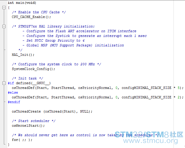

main函数:
  -使能CPUICACHEDCACHE
  -HAL 库初始化
  -配置系统时钟
  -定义和创建一个线程作为启动线程
  -启动FreeRTOS内核,将CPU控制权交给内核
  -进入死循环,CPU已经由内核控制,不会再运行到这里
接下来,FreeRTOS内核控制CPU后会执行启动线程

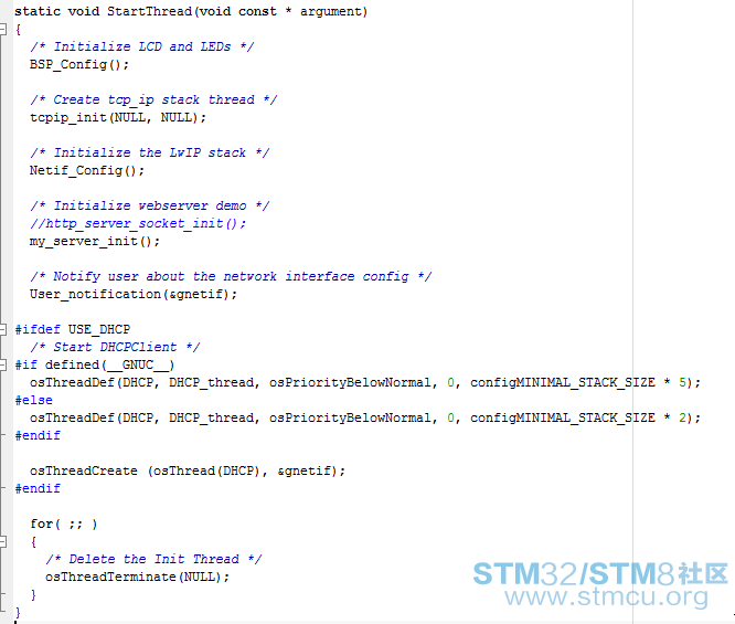

StartThread:
  -BSP初始化,主要是初始化了开发板上的LED和LCD,用来显示
  -初始化TCP/IP协议栈
  -网口配置,配置网口参数,MCU底层网口初始化,创建和配置网络状态改变,接收发送等相关回调函数,创建数据接收线程
  -初始化httpserver,这就是修改的地方,将替换成我们自己的server相关函数,该函数里将会创建一个线程,用于运行我们自己的服务器代码
  -在LCD显示前面初始化是否成功的状态
  -如果使用DHCP,创建DHCP线程
  -删除本线程,即删除启动线程

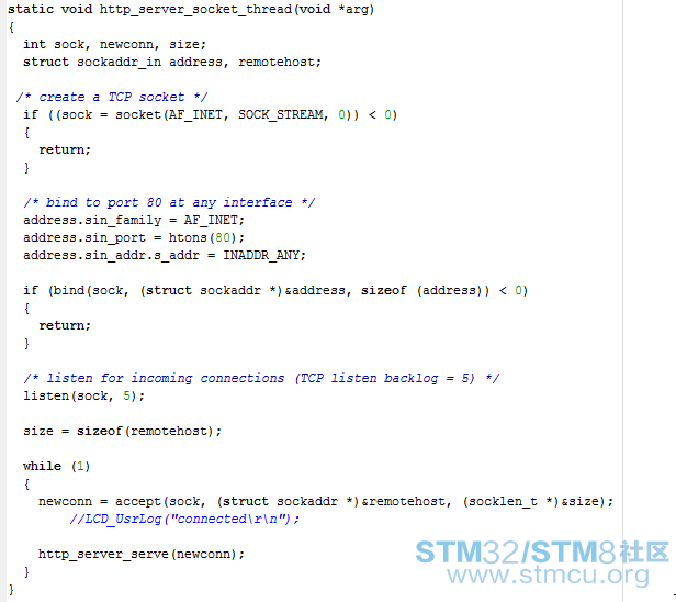

   再接下来,内核已经有多个线程在运行,此处只关心服务器线程,也就是由http_server_socket_init函数创建的http_server_socket_thread线程,在之后的修改中,这两个函数都将会被替换为我们自己写的函数
http_server_socket_thread:
  -创建socket
  -绑定socket监听地址和端口
  -设置监听socket
  -调用accept等待链接,该函数将会阻塞,线程挂起,直到有客户端链接才会返回
  -一旦有了链接,就转入具体服务函数http_server_serve,就是发送和接收数据,这个函数也会被替换成自己的服务函数

1.http_server_socket_init换成my_server_init,完成初始化
2.http_server_socket_thread换成my_server_thread,服务器端代码
3.http_server_serve换成my_server_echo,具体功能实现

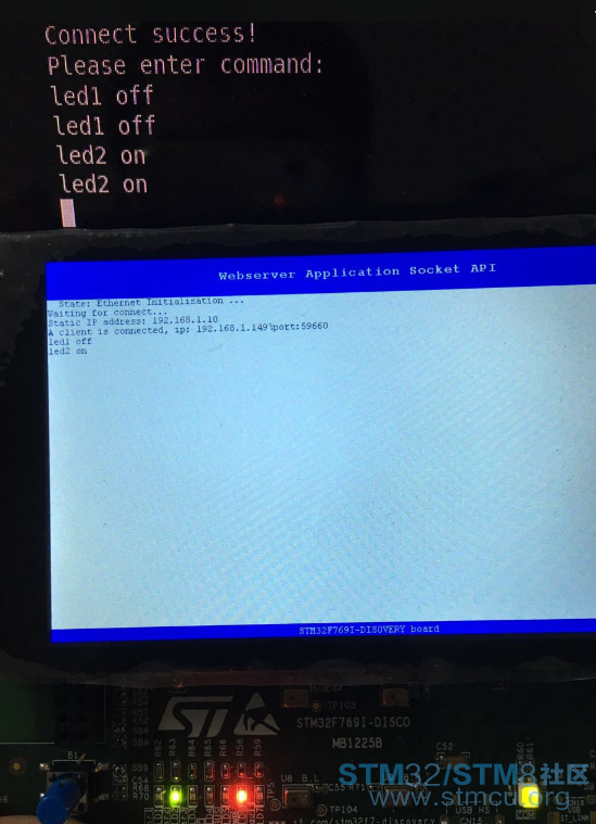

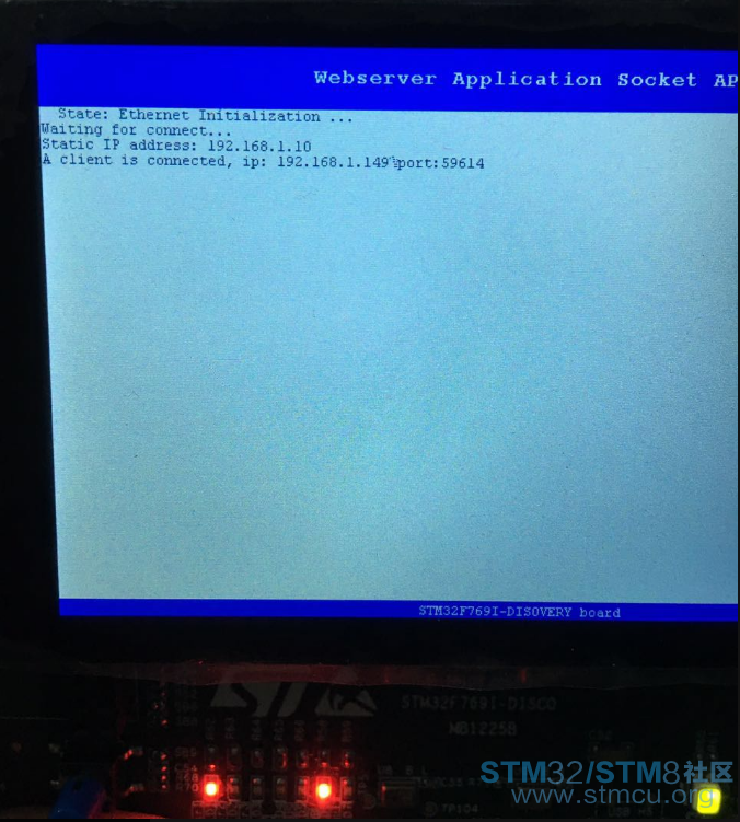

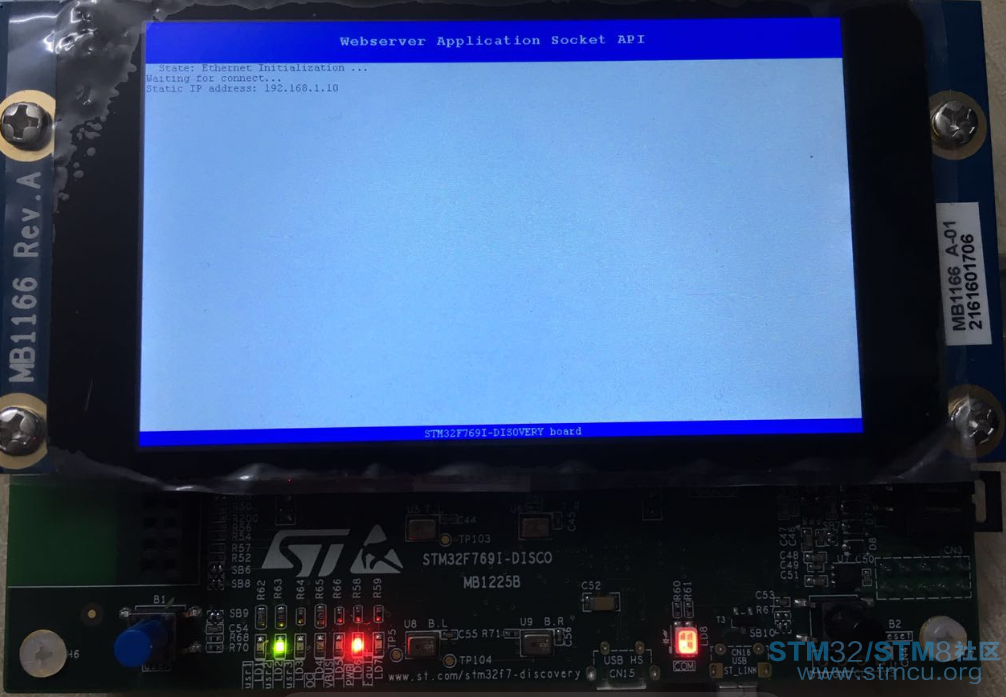

复位运行,没有客户端链接

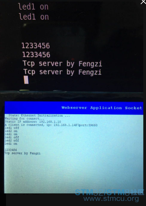

有一个客户端链接上了,
ip地址 192.168.1.149 (我的电脑)
port  59614  (分配的临时端口,每次连接不一定一样)

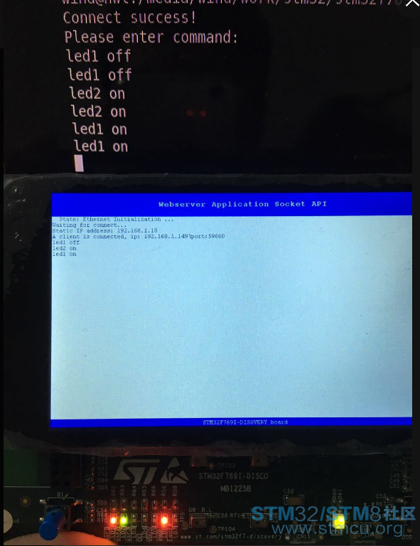

此时led1onled2off状态
输入led1off,led2on
此时led1被关闭,led2打开

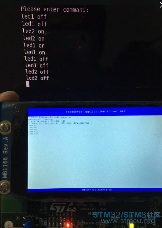

输入led1on,两个led都打开
输入led1off,led2off,连个led都关闭
  测试一下回显功能,就是服务器发回客户端发送的命令,其实前面已经可以看到,电脑上的窗口中,输入的命令显示了两次,一次为输入,一次为从服务器读取的回显
