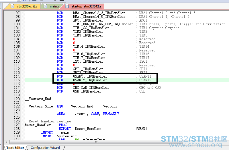

见附图
从STM32F042的开始文件startup_stm32f042.s中看到,USART2只有一个中断处理函数:USART2_IRQHandler。
现在,我想把USART2 发中断和收中断 用两个中断函数来处理,请问,该如何实现 ?

在中断函数中区分 TX 和 RX 中断,并进行相应操作,具体就是 读 SR 寄存器,可 参考 正点原子的例程。。。

请问,是否需要 将两个 中断处理函数 添加在 STM32F042的开始文件startup_stm32f042.s中 ?

不需要!
是在 USART2_IRQHandler 中处理的,具体可参考 正点原子的例程。。。

一个向量,但是你可以在里面判断是何种类型的中断

需要在中断函数里对发送接收做分支判断
