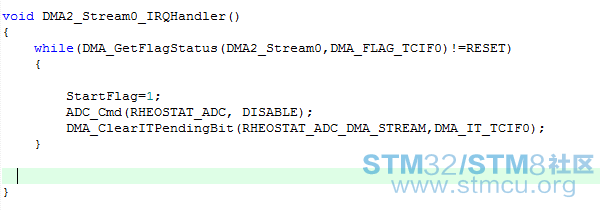

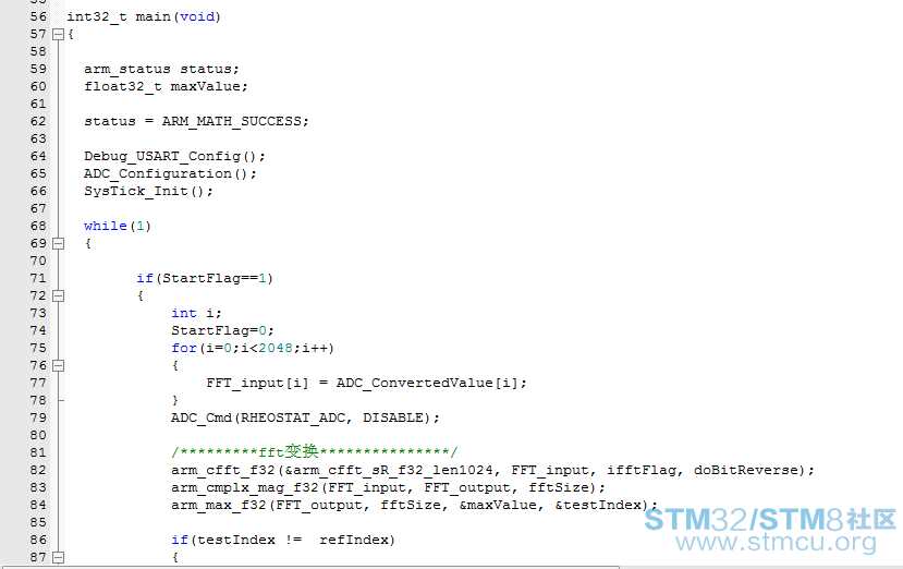

这是我的主函数和中断向量函数,按照你说的,在存满2048个数据后,进入中断,将ADC失能,清除标志位,将StartFlag标志位置1,再将存储的数据送入FFT_input数组内,然后进行fft变换,感觉没问题啊

感觉你应该在DMA中断函数中就应该立即停止ADC了,然后在FFT完成后再启动ADC。
正解~~~~~~
谢谢你的帮助,已经改好了,
