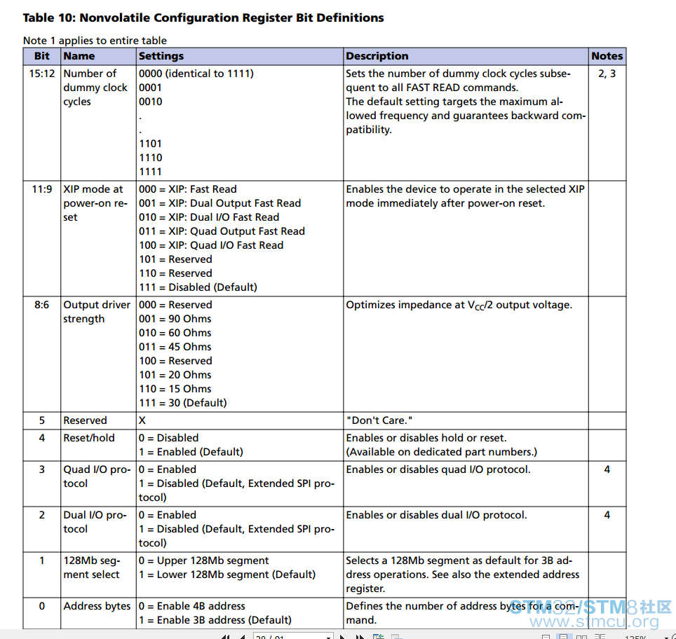

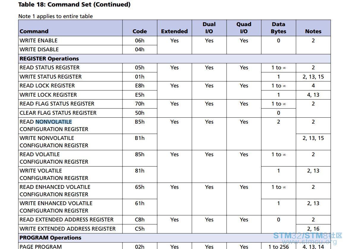

现在在折腾 QSPI N25Q512 这个芯片,
看资料看了半天也没有看懂寄存器的位定义与寄存器地址之间的对应关系
上幅图片对应下面的哪个寄存器地址  ???? 下面的寄存器地址貌似是8bit的吧 ???

用过N25Q256  B5指令用的少
基于LPC1768读写两片N25Q256的原理与实现

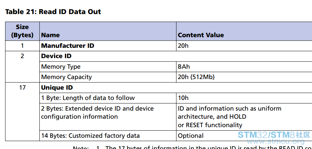

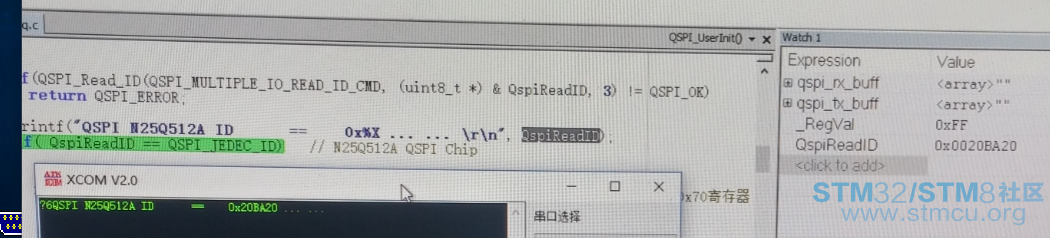

你好,现在可以正确读出 N25Q512 QSPI 芯片的ID号了这个是读出来的芯片ID:
芯片资料介绍的ID号:

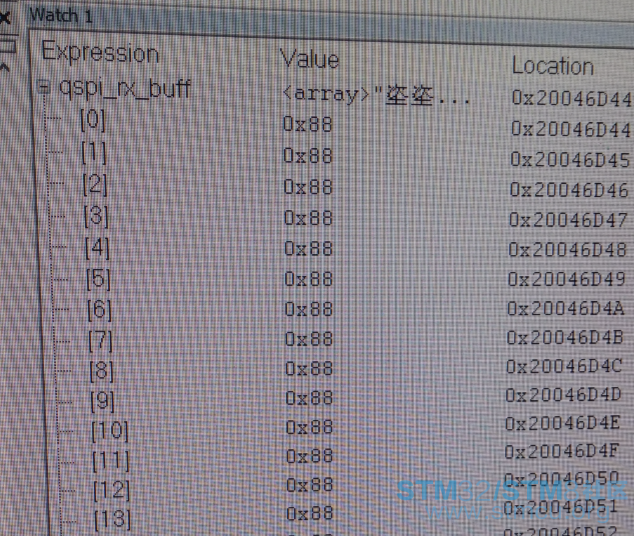

现在还有个问题,就是读出的数据全部都为 0x88,
在读数据前先把读取的一个扇区已经擦除了,再直接读取数据全部都为 0x88,正常来说应该是0xff才对
测试擦除一个扇区大概需要240ms,这个擦除时间应该算是正常的了,现在问题就出在数据读取上了
