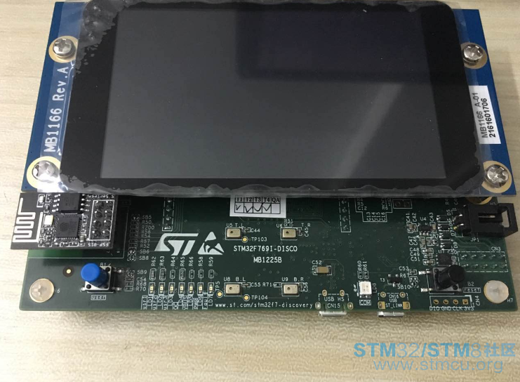

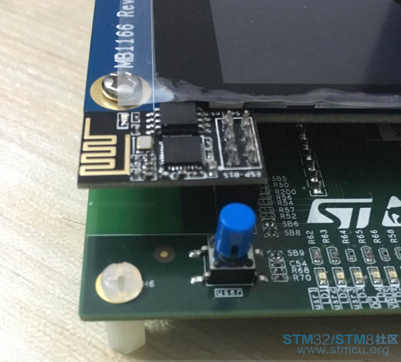

    本人前面的帖子中多次提到,F769IDISC(STM32官网)这块开发板不仅带有线网口,还配带无线WIFI模块扩展口。物联网时代,啥东西不和网络车上关系好像都不好意思拿出来说,开发板有这么高端的功能,怎么可能不体验一下呢。于是本人”不惜血本花费重金“10个大洋,买了个WIFI模块回来,准备体验一下高大上开发板功能。
    开发板装上WIFI后大概就是这个样子的

1. 首先将WIFI模块安装到F769I开发板扩展口上,如文章开头的图

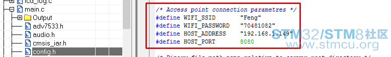

3. 打开config.h文件,修改图中所示的4个宏定义,分别是局域网WIFI名称,密码,主机IP地址和端口,web server一般都是比较常见的8080端口

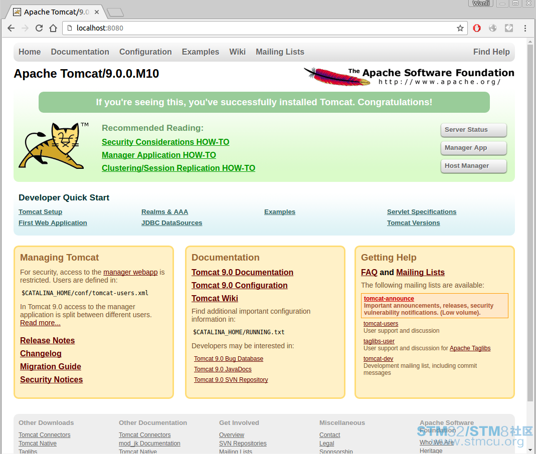

4. 启动web服务器,即tomcat,打开浏览器输入localhost:8080或者 192.168.1.149:8080(本机ip),如果看到tomcat主页,说明运行成功

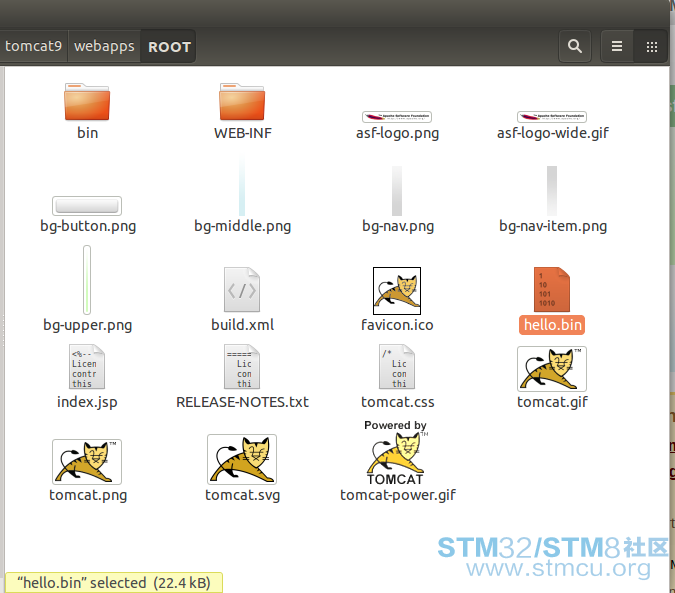

5. 将工程中的binary/hello.bin复制到Tomcat的ROOT目录中,这是我们将要下载升级的固件
在浏览器输入 192.168.1.149:8080/hello.bin 并回车,如果出现文件下载页面则webserver准备完成

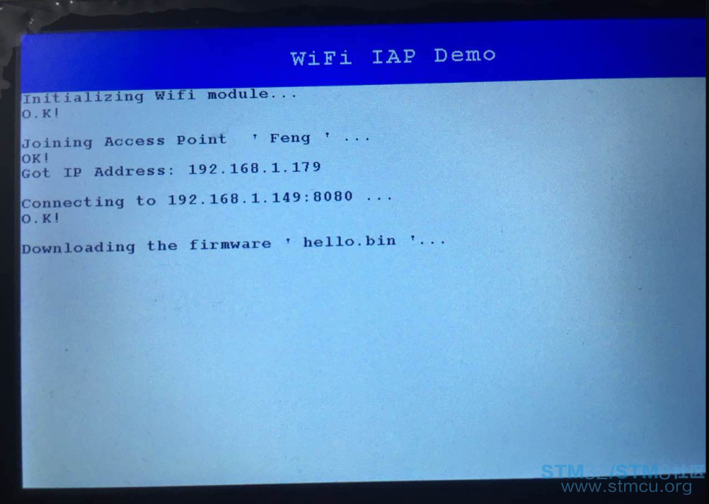

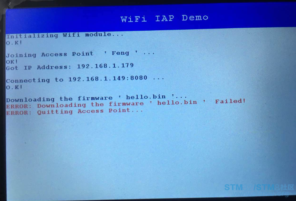

按理说,到这里已经完成配置,编译下载就能正常运行了,楼主满怀期待的编译并下载好程序,复位运行,看着屏幕上一点点的变化:
WIFI初始化成功
链接路由器成功,获得IP地址
链接服务器成功
开始下载文件
一切看起来好像那么美好
然而现实总是不会那么一帆风顺
几秒钟之后。。
一瓢冷水泼再头上,,虽然南国的“冬天”这几天很暖和,但还是拔凉拔凉的,,但是,我也是不会那么容易放弃的

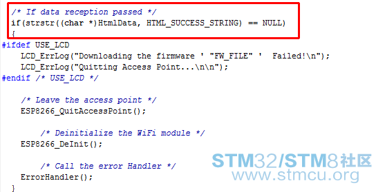

一头扎到代码中去找上面那个错误,,居然有好几个地方都是同一句话,,,下STM32库的同志啊,能不能走点心啊,,你哪怕多谢一个编号也好辨认一点啊,,没办法啦,自己来,给每个地方加不同的输出信息,再慢慢调试,最后终于找到错误来源
罪魁祸首就是它了,什么意思呢?看注释是在检查从网络接收的数据是不是正确的,这个函数是在查找字符串子串,看前面字符串中是否包含后面那个字符串

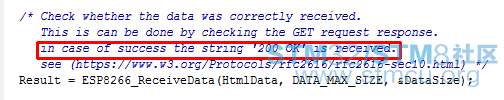

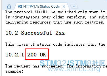

这里说如果接收成功,将会收到 200 OK,
在HTTP协议中,200 OK被定义为请求成功,所以在接收数据中如果检查到200 OK则说明数据接收正确。
然而运行的时候这里的检查每通过?难道是服务器数据发送没成功?又折腾快一个小时过去,试了各种方法,最后发现是Tomcat的坑,,,由于使用了不同的WEB服务器,Tomcat server在请求成功的时候
只会返回 200,而不会 返回 200 OK,
数据中当然就永远也找不到 200 OK 子字符串了。

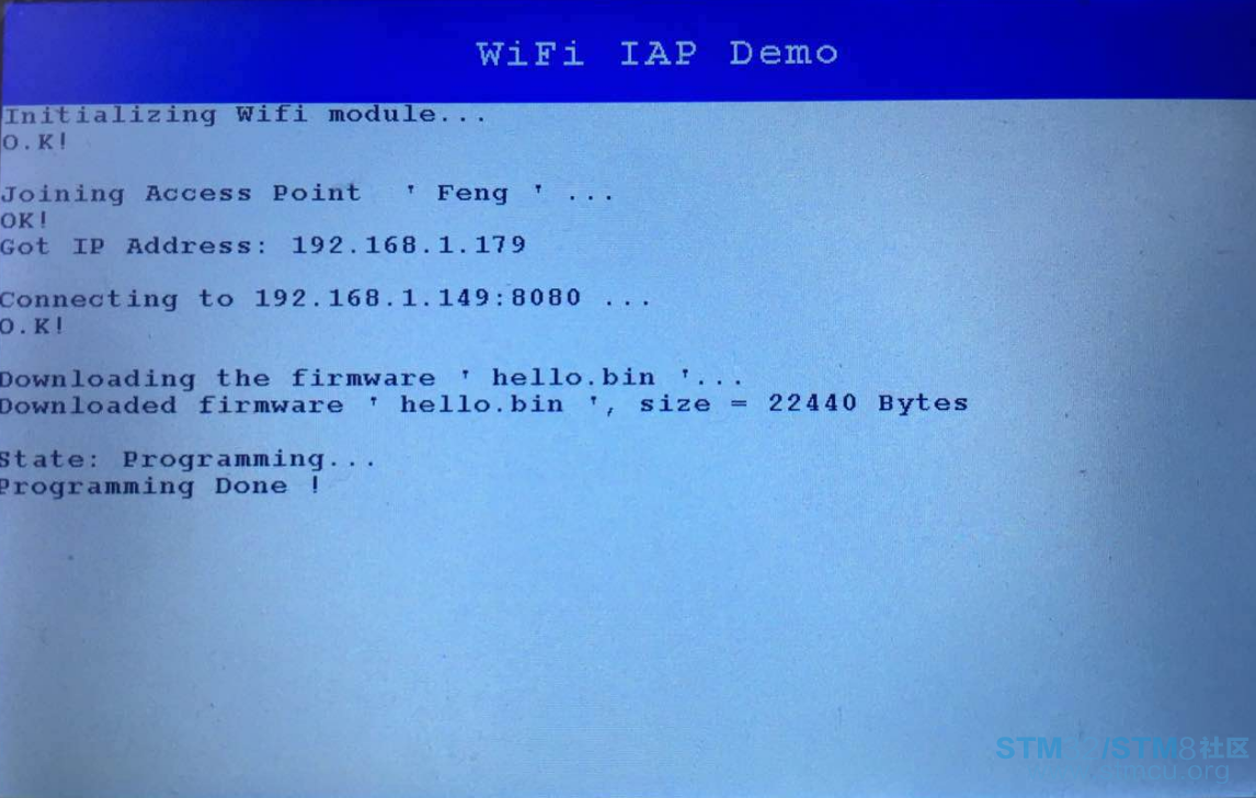

简直是跳坑里了都不知道怎么进去的啊。不过好在找到原因了,简单修改一下代码,去掉多余的“ OK”
此时再次编译下载运行,

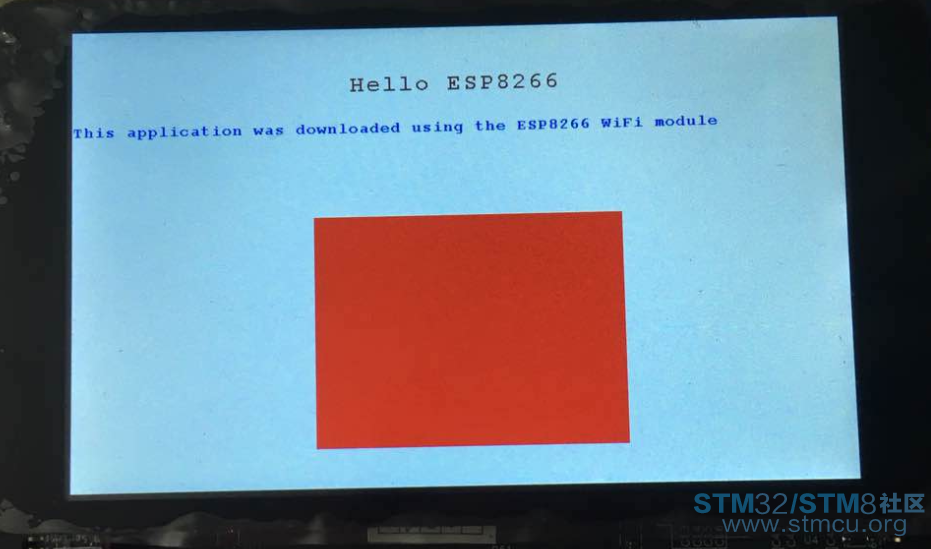

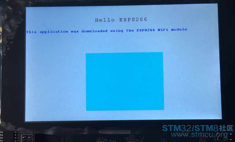

功夫不负有心人,总算是看到下载,编程成功的界面了,按下复位键,重新运行一下,接可以看到Hello ESP8266的界面了
中间的色块有好几种颜色在变化。
