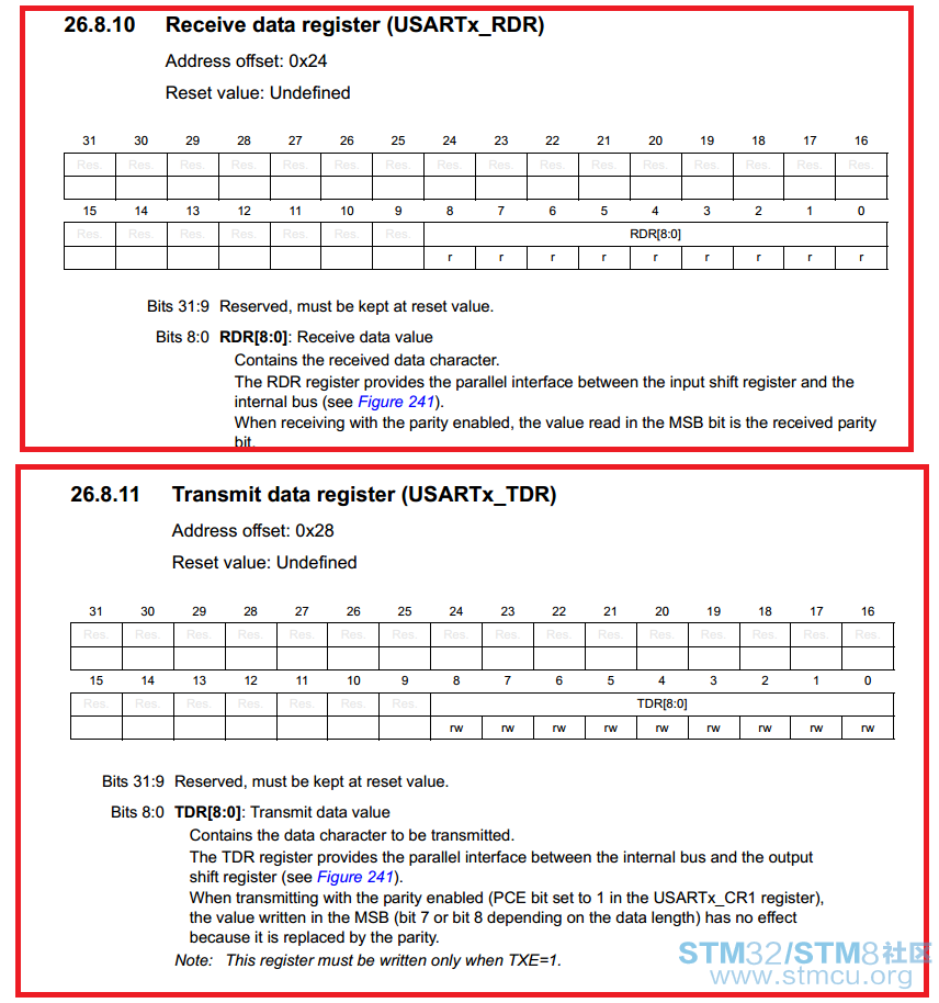

串口数据接收(发送)寄存器是8位的 !
yhyeefocus 发布时间:2016-12-14 17:37
印象中,一直以为,STM32F的串口 数据接收(发送)寄存器是32位的 ,可今天查看 参考手册后,才发现是8位的 ( y+ }8 U$ i7 B2 H5 d, [  g( s

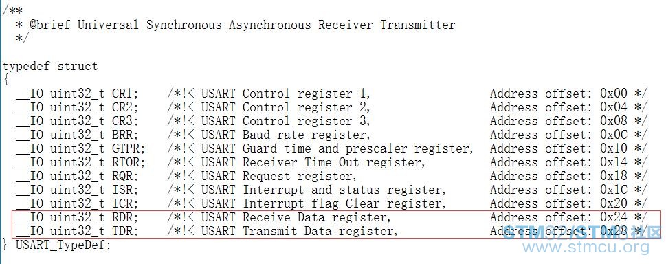

moyanming2013 回答时间:2016-12-14 20:05:27
就是32位的,只是有效数据是最低的8位。
9 X" q, n$ ^5 \1 R: j( F这可能是由于兼容性所限。任意stm32fxxxxx.h里面可以找到如下定义,可以看出RDR和TDR都是32位的寄存器,但是有效数据只有最低8位。, q  Z, u. ^2 U% J0 E
