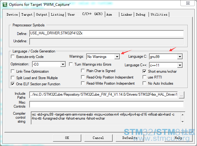

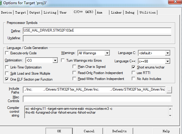

你的C/C++设置是什么,抓个图看下!

我把C99删掉,就多了好多警告。

vention123456 发表于 2016-12-15 17:59
我把C99删掉,就多了好多警告。
V6.6 好像对GNU标准支持的最好,ARMCC好像是不支持了。所以要这样配置。
