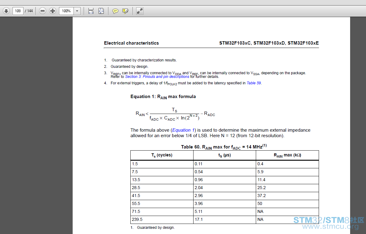

        项目需求要用STM32设计一个信号采样设备,用示波器观察波形正常,但是STM32F103RCT6采集的信号出现问题,一路查找发现可能与阻抗有关系。
  查找STM32F1手册,发现71.5和239.5采样时钟的阻抗写的是“NA”,查看了上下文不知道这个"NA"是什么意思,特意来求助大家。谢谢。

可以看出来单次采样周期越长RAinmax就越大,输入阻抗越大,采集到的值越真实。这里的NA我估计意思是很高可以忽略不计了吧
