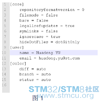

1、 git 库环境配置:~\ STM32Cube_FW_F7_V1.4.0\.git\config,对于本地库来说,主要是制定库的管
0 W( n' w0 }3 {: E- e" f理维护者,内容可参考图1:

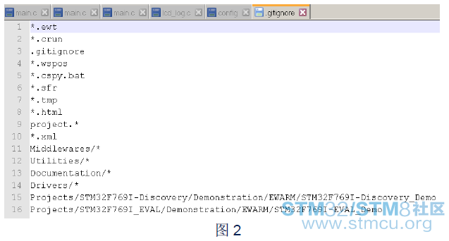

2、如何忽略不需要进行版本管理的文件
5 G, c3 t4 ?) q. o* D  r$ |可以把不需要进行版本管理的文件目录定义在~\ STM32Cube_FW_F7_V1.4.0\.gitignore 中,STM32 的库结构中,有很多文件是用户不需要维护的,对于这些不需要维护的文件,可以在.gitignore 中进行忽略,图2 是.gitignore 的参考格式:6 I  z& v% W0 v% V5 w

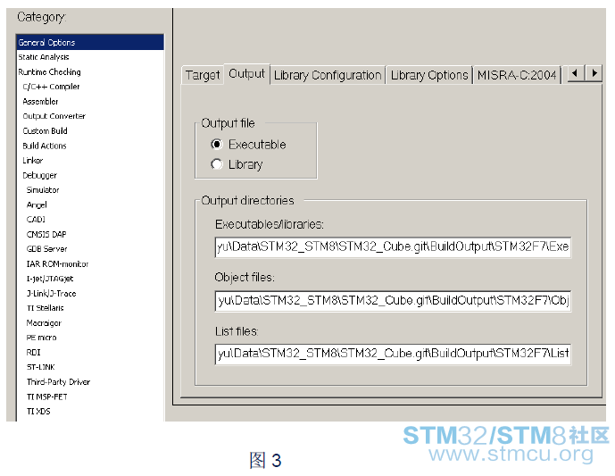

5 |! g1 [4 y+ c+ k/ X6 b3、如何设置编译输出目录
3 s2 X  w3 U+ b, i) {; G  u' g对于STM32 系统,每一次编译后的输出是不需要管理的,可以在开发环境中重新指定编译输出结果目录来实现,以IAR 为例。如图3:. m* S! C7 o$ Q
