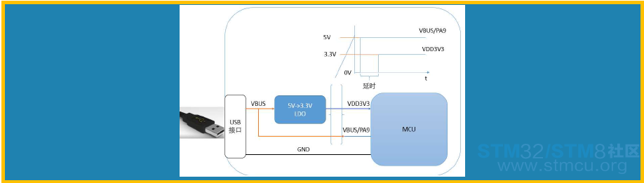

6 G3 F% N9 }1 Z分析原理图电路后发现,由于增加了LDO,导致MCU 的GPIO 引脚PA9 比VDD 上电晚 :+ u4 H% ^; R  U: F( X! D5 W6 O1 c4 V

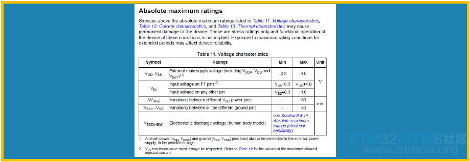

2 Y4 F( l& j, ]. J( u5 p根据我们的数据手册来看 :# n; T1 j" D. x1 R
! [: h# `5 F2 I
; D3 `$ T% A, S$ Z. z, w8 |) [' f3 a$ j% F5 _
GPIO 输入引脚不能超过VDD+4V,即当刚插上USB 时,PA9 的VIN=5V,而VDD=0V,则* ^( T7 A1 M* H
VIN(5V)>VDD+4.0(4V),因此超过数据手册范围,可能损坏引脚功能.1 q! |9 m# v7 N' t/ a) X
* c, Q5 e1 u. Q( |2 S结论:
$ f; ~0 X. Y) c5 r/ l由数据手册AMR 可以看出,我们在设计电路的时候需要避免VIN>(VDD+4.0v).- R" {/ x- |. W0 W4 x

处理:+ ~' ]; f4 o8 i6 z0 d
为了确保VBUS 引脚PA9 比VDD 后上电,我们可以考虑使用一个简单的逻辑电路(比如与门)来实现:
9 U& }, T  v4 O( N+ n·当 VDD 上电电压达到3.3v 后才打开USB VBUS 输入到PA9 的开关.* f; H$ m* s6 ?6 r( X9 p

上面有一句话写错了,是GPIO引脚上电比VDD早,而不是晚,从你后面的叙述来看。
