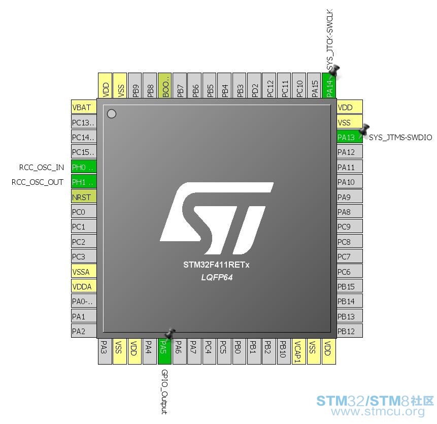

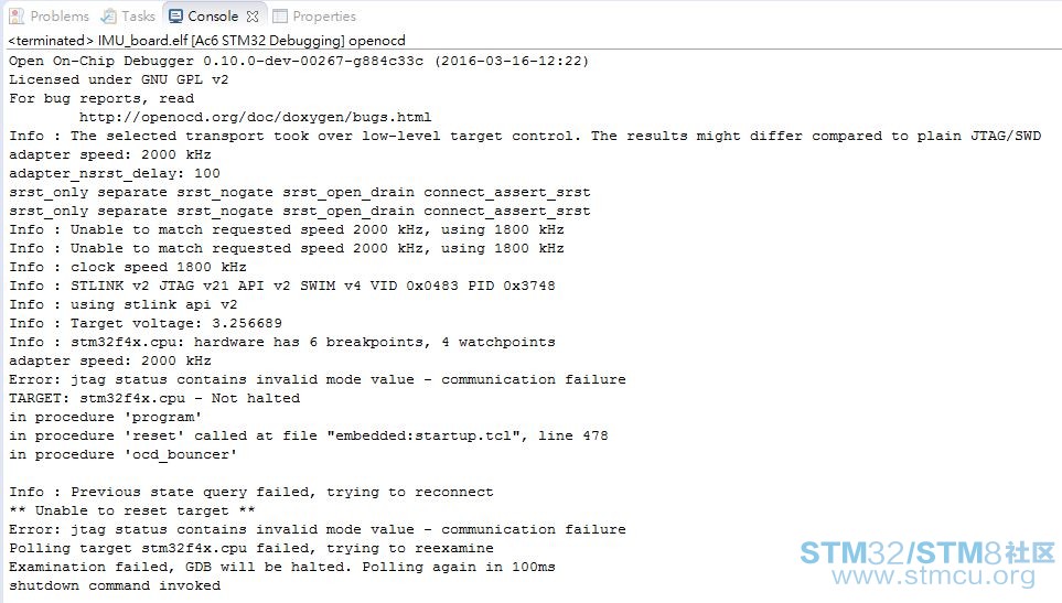

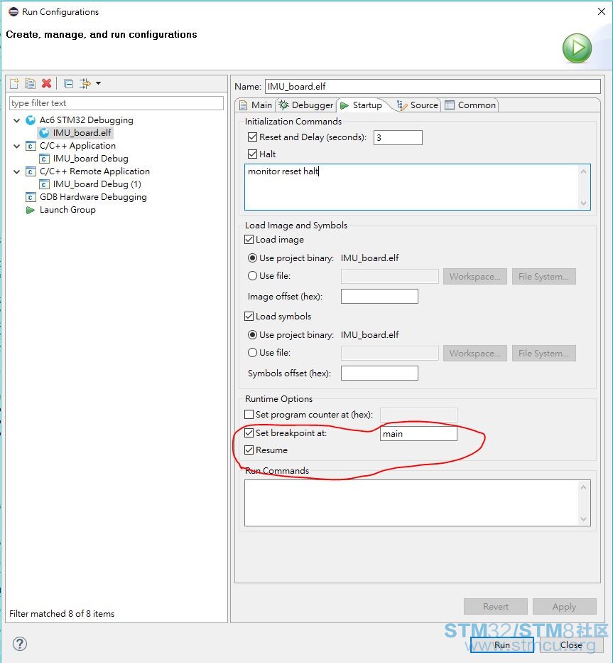

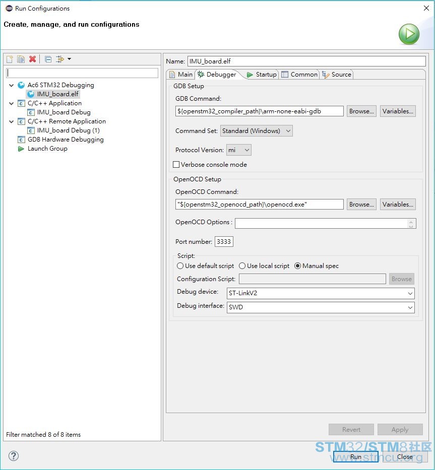

昨天把 Nucleo F411RE 掰断,想试试刚买的ST-LINK V2 用CubeMX做了一个亮LED简单,在AC6中下载程序失败了。 ST-LINK V2 已经确定接上 PA13 -> SWDIO PA14 -> SWCLK NRST -> RST 不知道问题问题在哪,求解

GND 有接上,移除NRST还是一样
