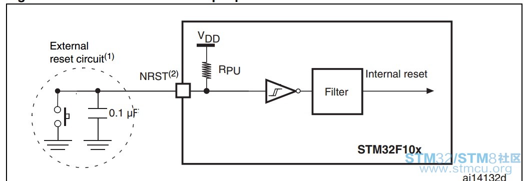

见附图,为STM32F的RST管脚。
板上没有复位电路,只是引出了RST管脚,现在想通过RST和GND直接连接来复位(如,用镊子 连接RST和GND达到复位的目的)。
请问,这样做可行吗 ?
谢谢!

看数据手册的建议   有的引脚会明确说可以悬空   有的会建议怎么做     如果RST引脚内部本身上啦了  理论上是可以悬空的  没有内部上啦 建议你还是上啦  不然输入状态不确定~

照这个图看 是可以悬空的  只是悬空后 无法通过该引脚复位了~

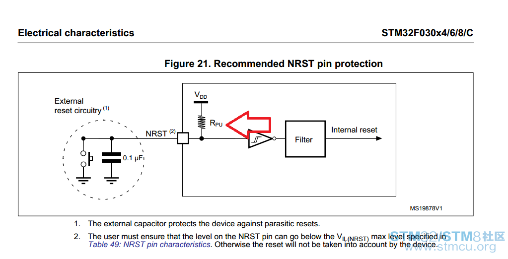

yhyeefocus 回答时间:2016-12-20 14:07:48
谢谢元老!我也找到了
见下图,RST引脚内部有上拉,可以悬空了
